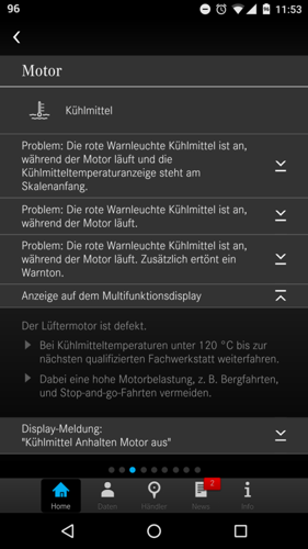

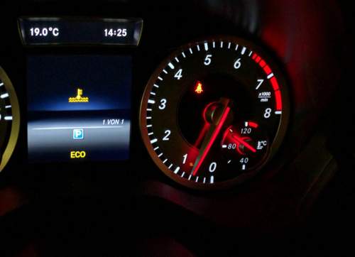

Hallo Community,
nun ich habe wohl mein ersten Mangel/Defekt am W176 und wollte euch mal dazu befragen.
Auf meinem Arbeitsweg von gerade einmal ~5km bei einer Außentemperatur von 19°C ist die Kühlmitteltemperatur hoch geschossen und ich habe folgende Warnung bekommen. (siehe Bild). (Kein zustätzliches piepsen und die Meldung kommt nicht direkt beim starten)
Kann ich davon ausgehen das dies der Lüftermotor ist nach der Beschreibung im Serviceheft? Denn der "Lüfter" vorne im Motorraum dreht sich ebenfalls nicht, wobei ich nicht weiß ob er dies schon im Stand macht oder erst nach Fahrtbeginn wenn eine gewissen Temperatur erreicht ist. Gibt es eventuell irgend welche Verbindungen die man überprüfen kann?
Genügend Kühlmittel ist drin das habe ich schon geprüft.
Da das Auto die letzten zwei Tage in einer Tiefgarage stand und ich davor nichts bemerkt hatte gehe ich mal nicht von einem Marder aus auch weil ich keine feuchten Stellen/Pfützen unter dem Auto hatte. Aktuell kann ich leider nicht raus und nachschauen das es in ohne Ende Regnet.
Wenn ja, kann mir einer sagen ob dies von der Jungen Sterne Garantie (die ich noch habe bis 2017) abgedeckt ist bzw. wo ich das nachlesen kann?
http://www.mercedes-benz.de/.../guarantee_young_stars.html (siehe pdf)
Schon einmal danke für eure Antworten

Also deine File kann man nicht öffnen da sie auf deinem PC liegt 😉
Ich würde aber sagen die Garantie sollte hier greifen. Ist kein Verschleißteil und ein Unfallschaden bzw Fremdeinwirkung ( außer Marderbiss am Kabel vom Lüfter) schließe ich auch mal aus
