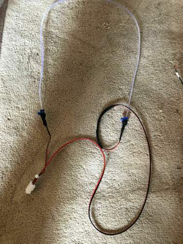

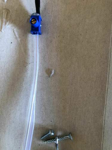

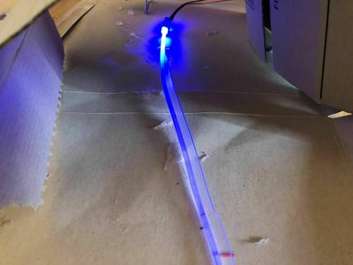

Anbei meine aktuelle Ambiente-Beleuchtung (Self-Made):
LED-Blau mit 12V Widerstand
Lichtfaser-Schlauch,
Lüsterklemme
Ach und die Mittelkonsole ist am Aschenbecher angeschlossen
Eigenbau
Leuchtprobe
Verkabelung (je zwei LED pro Tür)

Hallo
Ja das hast Du richtig erklärt:
Sobald Du mit dem Schlüssel den Wagen aufsperrst, leuchtet es.
Beim Absperren leuchtet es noch einige Minuten nach - ca 10 min
Also wie auf meinem Bild zu sehen ist, habe ich das Kabel direkt am Motor angesteckt.
Es gehen drei Kabel in den Stecker
Braun = Masse
RotSchwarz = Plus
Ich habe dieses Ambiente-Band deswegen selber gebaut, da ich von beiden Seiten den Schlauch beleuchten wollte. Und das Blau ist intensiver.
Und viel Günstiger
Und ich bin aus dem schönen Chiemgau - Weltweit gesehen ist das schon in der Nähe 😁

also ich habe ohne Gewähr die Teile zusammen gesucht:
Optischer Schlauch (in großzügiger Länge kaufen!!)
https://www.amazon.de/.../261-1353365-6194364?...
dazu LED
https://www.amazon.de/.../ref=sr_1_7?...
Autoelektrokabel zweiadrig (z.B. Rot /schwarz - wie auf meinem Bildern)
Des weiteren brauchst Du handelsübliches Isolierband
evtl. Heißklebepistole (empfohlen)
bei Bedarf auch
Schnellverbinder, damit Du die Türpappe leicht entfernen kannst, ohne alles rauszureißen
