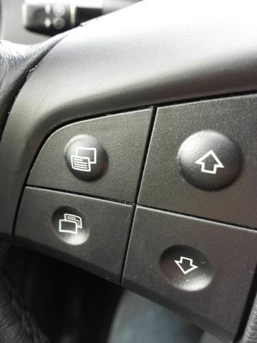

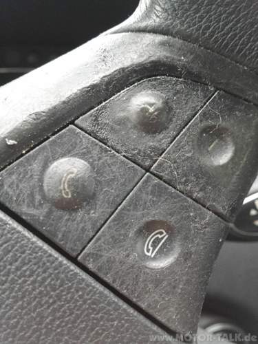

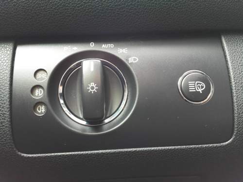

Problem: Klebrige Lenkradtasten und klebrige Platte des Lichtschalters am VorMopf
MB-Preis je Bedieneinheit am Lenkrad Stand 2017: je 156,- Euro
Da ich den ersten Versuch ohne Demontage des Airbags durchführen wollte , mein erster Lösungsansatz: Babytücher ohne Öl (entfernt auch Papieraufkleber von den Scheiben). Die Lösungen im www mit chemischen Mitteln oder mechanischer Entfernung kamen für mich nicht in Frage.
Bild 1 vorher / Bild 2 nach 2 Minuten / Bild 3 nach 10 Minuten. Dann sind mir die Finger aufgeweicht 😁 😁
Vielleicht kann ich dem einen oder anderen Hoffnungen machen das für kleines zu richten 🙂 Have Fun !
Ach ja: Ich kann mir eigentlich keinen ML 500 leisten, deswegen muß ich eben heileputzen 😉
20180328-164958
20180328-165627
20180328-172724
So, habe mich heute nochmal ne Stunde drangemacht, so bleibt es jetzt. Es sind noch Mikrokrümmel zu erkennen, wenn man genau hinschaut aber die gehen auch bei einer meiner nächsten Putzorgien weg 😁
Die von mir verwendeten Babytücher sind aus dem DM-Markt: Babylove Panthenol (alkoholfrei)
Gruß, Oliver
Lenkrad-danach
Lichtschalter-danach

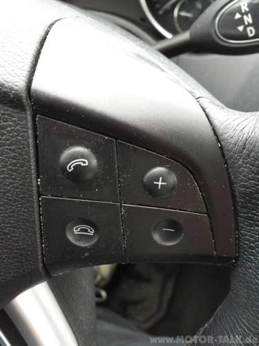

Hey.
Es geht auch mit Orangenreiniger und nen Schwam.
Nur kein Alkohol!
Und bei zu viel putzen geht die schwarze Beschichtung mit ab.
Darunter ist es weiß.
Also Vorsicht.
Auch die Schaltereinheit vom Licht hat die Klebereste.
Gruß Mike

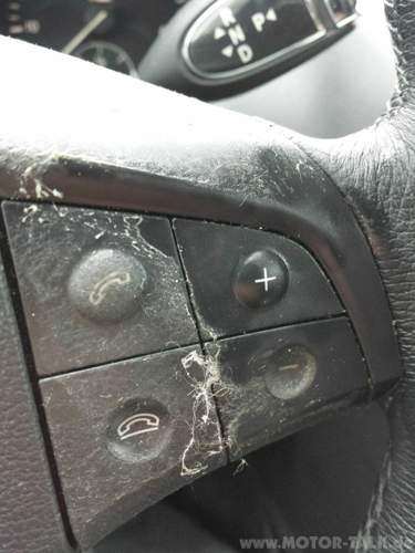

das Problem ist hinlänglich bekannt. Die hier beschriebenen Mängel sind erst der Anfang. Die betroffenen Kunststoffteilen werden weich wie Knete und lösen sich allmählich auf. Der Prozess ist nicht aufzuhalten.

hab das gleiche ekelige Problem und mir bei "dm" das Orangenöl gekauft, allerdings noch nicht ausprobiert.
Kommende Woche nehme ich mir die Zeit und versuche die Pampe abzubekommen.
Die Orangenöl-Wasser-Mischung mit Oropads (Wattestäbchen für die Ohren) auf die klebrigen Tasten streichen, etwas einwirken lassen und dann mit alter Bank-Card (o.ä.) oder harter Zahnbürste versuchen die unappetitliche Pampe zu entfernen......... so lautete weinigsten der Tipp von einem Leidensgenossen.

Das würde mich auch interessieren, nach meinem Wissensstand sind die Tasten (zumindest die am Lenkrad) aus Metal und mit der Pampe überzogen.
Gruß Kalli
Orangenreiniger hilft sehr. Tasten ausbauen und zerlegen. Die sind alle aus Kunststoff. Nix Metall.
Ok, danke.
Ausbauen wollte ich die Dinger eigentlich nicht, sondern im eingebauten Zustand, "ambulant behandeln" mehr traue ich mir nicht zu.
Gehe gleich an Runde 2, nachschub ist soeben aus DM eingetroffen 😁
Also mit ner Plastikkarte hätte ich ein wenig Angst etwas zu zerkratzen. Mein Plan für heue sieht Babytücher und Zahnstocher vor 😁

Nimm den Orangenreiniger und die Kante von einer Kunststoffkarte wie Kundenkarte vom Baumarkt oder ähnliches. Habe schon mehrere dieser Taster überholt. Bleibt für mich die beste Methode.
