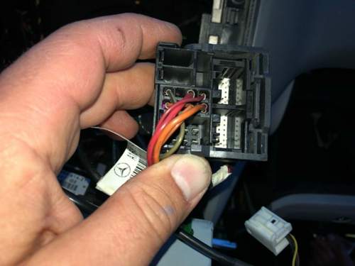

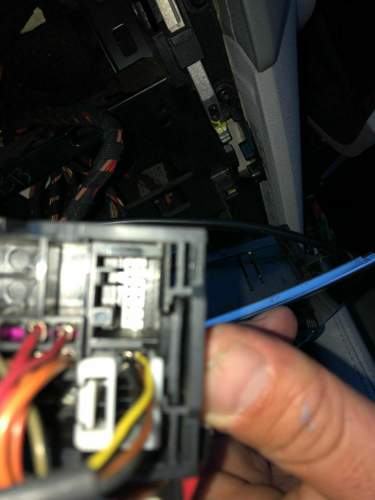

Ich habe mich mal darangesetzt. Alle Stecker sind und waren in Ordnung und angeschlossen, allerdings führt der Anschluss vom Aux in keinen richtigen Anschluss mit richtigen Polen (siehe Foto) habe alle Möglichkeiten ausprobiert (Stecker gedreht, etc) jedoch kommt wirklich 0 Sound, also weder ein Rauschen oder sonst was.
Total komisch, da das Kabel und die Stecker an sich in Ordnung sind. Kann es sein, dass mein Fahrzeug freigeschaltet werden muss, oÄ?
Liebe Grüße

Mache mal bitte ein Photo von der Quadlock-Buchse am Comand selbst...
Hi,. ich habe mir das Bild von Deinem Quadlock nochmal angeschaut. Der schaut mir aber komisch aus (Bild1)
Wenn man die Einsätze (Aux) raus nimmt kann man da durchschauen (siehe mein Bild). Bei Deinem geht das nicht.
Habe Dir mal einen leeren Quadlock-Stecker von mir angehängt.
Frage: Hast Du für das Bild die Most-Leiter (orange) rausgemacht oder wo sind diese?
Sage bitte nicht direkt am Comand ....
Weil dann hast Du einen TV-Free-Adapter dran - > Dann muss der AUX-Stecker an dem Quadlock am Comand ran und nicht am Adapter -
So ist nämlich bei meinem System - ich haben TV-Free-Adapter drin - da muss man umstecken
Quadlock-empty
