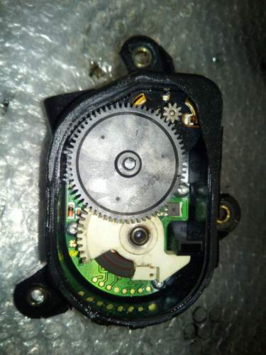

Gestern reklamiert meine Frau, dass der ML das Gas nicht annimmt, also heute Probefahrt - zuerst alles prima, aber nachdem der Wagen das erste Mal in den Schubbetrieb ging ist er in den Notlauf. Neu starten Notlauf weg, aber nach dem ersten Schubbetrieb wieder da. Also Fehler ausgelesen: "P1189-016 M55 Steller meldet Fehler über Massetastung." Den Motor angesteuert - bewegt sich kein bisschen. Na toll, entweder sind die neuen Drallklappen zu schwergängig (ja, die gingen natürlich schwerer als die ausgelutschten alten - ich hätte vor den Einbau wenigstens den "manuellen Test" : Per Hand drücken und in 1-2 sec muss er zurücklaufen, machen sollen) oder - bezugnehmend auf die geistige Verbindung unserer Fahrzeuge - ist bei mir nun auch der Stellmotor tot. Für mich heisst's dann auch: Wieder die Ansaugbrücke raus und den Stellmotor wechseln. - Dann VOR Einbau die manuelle Ansteuerung testen. Vielleicht sollte ich dann gleich auch noch das Motorlager, die Getriebeölkühlerdichtung und das Niederdrucktermostat wechseln ? Was meint ihr ?

Hab den Stellmotor im eingebauten Zustand der Ansaugbrücke gewechselt. Ging für mich ohne Probleme. Ging auch recht schnell.

Bin also gestern abend um 1/2 8 in die Werkstatt und habe die Ansaugbrücke ausgebaut. 2h braucht man trotzdem dafür. Bei mir war der Stellmotor fest. Ich habe ihn dann aufgemacht- da ist der Motor durchgebrannt und festgeworden. Die Klappen ließen sich eigentlich recht gut bewegen. Nun weiß man natürlich nicht woran es gelegen hat. Waren die neuen Klappen zu schwergängig, hat er eine Endlage nicht erreicht und ist deswegen durchgebrannt oder war er einfach schon etwas altersschwach - nach 285tsd km?
Beim Einbau des neuen Stellmotors habe nun zumindest darauf geachtet, dass beide Endlagen des Stellmotor gut erreicht werden können. Es ist in beiden Richtungen noch etwas Spiel vorhanden. Auch läuft er in ca 0,3 sec ordentlich zurück wenn man ihn manuell auslenkt.
