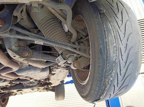

Ach, noch was, hier mal ein kleines Foto, wie weit meine Freunde der Sonne hier ihre Reifen runterfahren (Porsche Cayenne).
0000370070
@Dr. Quack schrieb am 16. September 2021 um 14:15:24 Uhr:
Mach doch bitte einen eigen Beitrag, sonst kennt sich keiner mehr aus! Oder benutze die Suche....
