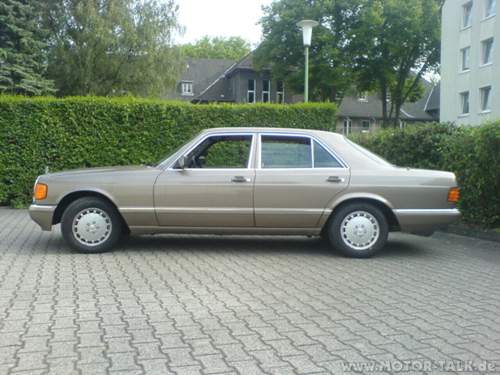

Hallo beste Gemeinde,
Christian hat die Tage mal ne ähnliche Frage gestellt.
Er hat allerdings "Niwo" anne Hinterachse,
ich nich😉
Daher nun meine bescheidene Frage,
die jedoch aufs gleiche abzielt
(jedoch ohne Regulierung an der HA)
Mein 126'er neigt sich hinten doch a bissl zu weit runter, oder was meint ihr?
Was könnte das sein?
Bilder im Anhang...
Danke für eure Antworten und beste Grüße
Euer Doc
Dsc00550
Dsc00551
Dsc00547

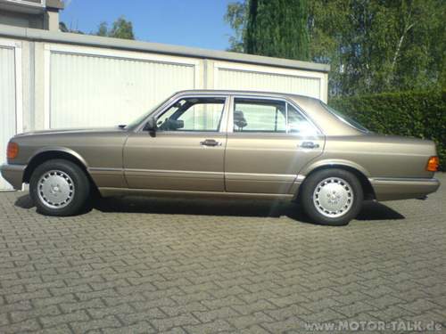

es gibt ein paar Neuigkeiten, die ich euch nicht vorenthalten mag.
Mir gefiel die Lage an der VA nach Tausch der Dämpfer und Federn ja noch immer nicht,
er stand mir einfach zu hoch da. Einst wollte ich es so belassen, doch das war nur eine Frage der Zeit...
Nach einem Austausch mit meinem Schrauber, welcher sich wiederum auf die hohe Lage keinen Reim machen konnte, da allesamt Originalteile verbaut wurden, nahm dieser Rücksprache mit MB. Diese haben den Wagen sogar begutachtet und meinten: Alles normal. Mag ja sein, doch so sollte es nach meinem Geschmack nicht bleiben.
Auf den gelben Seiten wurde ich gut beraten. Der Wechsel von 2er auf 1er Gummies brachte dann ein Ergebnis, mit dem ich mich nun anfreunden kann. Siehe Bilder in der Anlage - vorher/nachher.
Zwar hat mein Dicker die Marotte ab und an vorne mal etwas höher und dann wiederum ein bissl niedriger zu stehen, doch damit kann ich mich nun anfreunden.
LG
Dennis
Vorher
Lage-neu-mit-1er-gummis-ii
Hallo Dennis,
geht meinem Dicken nicht anders. Und auch mit 1er Gummis steht er vorne für meinen Geschmack immer noch etwas zu hoch. Aber es ist wenigstens original ;-)
