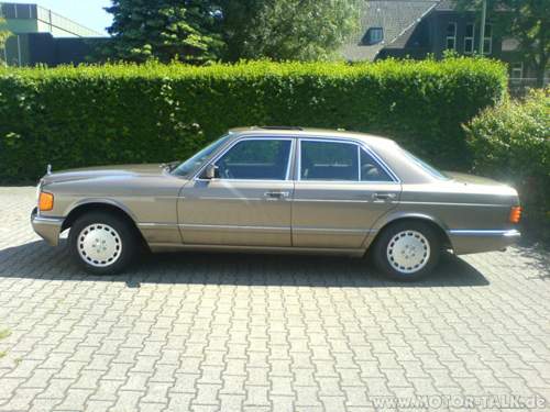

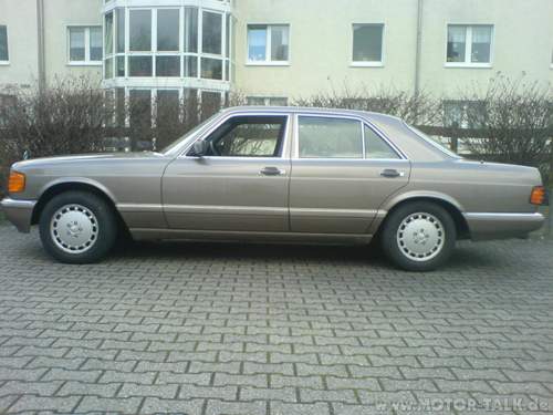

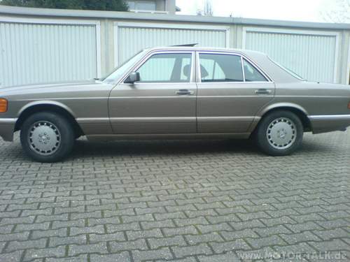

Hallo beste Gemeinde,
Christian hat die Tage mal ne ähnliche Frage gestellt.
Er hat allerdings "Niwo" anne Hinterachse,
ich nich😉
Daher nun meine bescheidene Frage,
die jedoch aufs gleiche abzielt
(jedoch ohne Regulierung an der HA)
Mein 126'er neigt sich hinten doch a bissl zu weit runter, oder was meint ihr?
Was könnte das sein?
Bilder im Anhang...
Danke für eure Antworten und beste Grüße
Euer Doc

Es gibt 3 Möglichkeiten:
1. Nimm die 100kg aus dem Kofferraum. Die Kartoffel gehören in den Keller, nicht in die S-Klasse.😁
2. Dickern Gummi hinten(über Feder) einbauen.
3. Dünnern Gummi vorne einbauen.
Wenn es richtig dumm läuft.....sowie meistens(Murphys Gesetz)
kann es sein, das du vorne UND hinten die Gummis austauschen
mußt.😰
Andere Möglichkeiten gibt es NICHT.
Außer im Motorraum 50 bis 100kg Blei anbringen.😁
Gut sieht es aus wenn der W126 hinten leicht höher als vorne steht.
Wenn du die Gummis änderst, dann gleich 2 Stufen, sonst ändert sich wahrscheinlich gar nichts.
Denn die Feder drückt sich schon um eine Stufe über die Jahre in den
Gummi rein, d.h. er legt sich selbst tiefer.😰
Dann gibt die Feder noch etwas nach....und schon sieht er überladen
aus.
Folgende Gummis stehen zu Auswahl:
Vorne: (1= 1 Zapfen an der Seite des Gummis)
1---8mm
2---13
3---18
4---23
Hinten:
1---9,5
2---14
3---19

Natürlich kann die Feder nicht ewig die selbe Höhe halten...zusätzlich drückt sie sich noch in den Gummi rein...
Deshalb muß man ja nicht gleich den Federn erneuern.
Schau doch bei Gelegenheit mal hinten nach wieviele Zapfen der Gummi, der sich über der Feder befindet, hat.
Wenn er 3 Zapfen hat...dann wird es lustig....dann war Murphy wieder am Werk😰
Mein stahlgefederter 87er 300SE hing hinten auch durch, ähnlich wie deiner. Vor allem wenn ich vollgetankt hatte.
Ich habe mich erstmal für die kleine Lösung mit anderen Federauflagen entschieden. Jetzt steht er vollgetankt waagerecht und mit leerem Tank hinten etwas höher. Vorne waren Gummis mit 3, hinten welche mit 2 Noppen verbaut. Jetzt habe ich vorne 1er und hinten 3er Gummis eingebaut.
Allerdings macht es durchaus Sinn die Federn im Alter zu erneuern, wegen Korrosion und durchaus vorkommenden Ermüdungsbrüchen. Wenn man die hinteren Federn einmal draussen hat, sollte man die Feder- und Stoßdämpferaufnahmen auf Korrosion prüfen (hinter der Rücksitzbanklehne) und diese Bereiche entsprechend konservieren.

Auf Dennis´ herzliche Einladung klinke ich mich mit meinem Niwo-und-trotzdem-nicht-waagerecht-Problem hier mit ein. Anscheinend ist das Problem ob waagerecht oder vorne zu hoch bzw. hinten zu niedrig nicht davon abhängig ob man nun Nivearegulierung hat oder nicht. Gemäß den verlinkten pdfs aus
diesem Thread im gelben Forumdarf man auch nicht am Niveauregler rumschrauben um den Popo auf die richtige Höhe zu bringen. Also scheint wirklich nur die Methode mit den Gummifederunterlagen zu helfen.

ich mag hier nochmal kurz "nachhaken"...
Was mir nicht einleuchtet sind die Kausalitäten.
Warum steht der 126'er vorne so hoch
und hängt gleichzeitig hinten derart runter? (Bilder siehe Eingangs-Fred)
Wenn ich nun hinten die Gummies tausche, so ändert sich doch nur geringfügig etwas an dem gesamten Niveau. Oder? Ebenso, wenn ich die Federn hinten wechsle...
Ich mag den Wagen aber nicht "hinten entscheindend höher"
sondern
"vorne entscheidend tiefer" - damit der gute w126 wieder in die Waagerechte küt😁
Oder meine Frage könnte auch lauten:
Warum heben sich manch 126'er im Laufe der Jahre an der Vorder- und nicht an der Hinterachse?
Verdörrich, wo ist mein Denkfehler?
