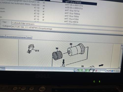

Ich tippe auf Fehler im Benzinzulauf:
1. Tanksieb verschmutzt = häufiger Fehler bei Autos die mehr stehen, als sie bewegt werden - die Laufleistung spräche dafür) ca. 40€ im markenspezifischen Zubehör oder winfach vorsichtig reinigen
2. Kraftstofffilter dicht - wechseln schadet nicht und sollte sowieso regelmässig passieren!!!
3. Eine oder beide Spritpumpen fehlerhaft (Hörprobe gibt Aufschluss)
4. Kraftstoff-Druckspeicher defekt (selten)
5. einer oder beide Kraftstoff-Druckregler fehlerhaft (die tassenförmigegen Dinger im Einspritz-Rail) Die Teile von Hella gibts derzeit für umme 20€
6. Tankentlüftung dicht ( muss nicht nur am Magnetventil liegen, beim „Übertanken“ kann sich in seltenen Fällen auch die Leitung zusetzen - Pressluft hilft)
7. Buntmetall-Korrosion durch Super E-10 beim „Rumstehen“ = viel Arbeit, das das ganze Spritführende System überprüft und dann an exponierter Stelle instand gesetzt werden muss...
Die von Dir beschriebenen Symptome lassen allerdings vermuten, dass es nur das Tanksieb ist. Wäre es vielleicht möglich, dass die Probleme immer dann auftreten, wenn das Spritniveau im Tank ein gewisses Level unterschreitet? Dann wäre der Übeltäter Tanksieb entlarvt.

Also im wis finde ich kein tanksieb…
Meintest Du das ?
