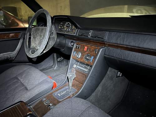

Der Innenraum war mit etwas Schimmel befallen, den ich aber inzwischen entfernt habe. Es gibt nur sehr wenige Gebrauchsspuren. Daher habe ich auch nun erstmal innen angefangen.

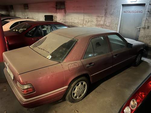

Hier zuerst mal die Leichenfotos und das Video vom ersten Startversuch:
https://youtu.be/66iqjv2xpUQ
(Ich hab eine FFP3 an. Deswegen stöhne ich leider etwas. :-) )
Das hat wie ihr seht im ersten Anlauf leider nicht geklappt aber nachdem die Benzinpumpe gewechselt wurde ist er dann endlich wieder erwacht:

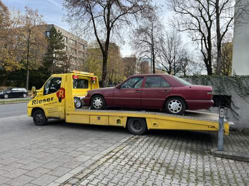

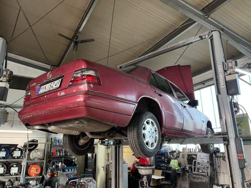

Die Benzinpumpe konnte ich vor Ort nicht reparieren, geschweige denn eine Werkstatt finden, die nicht frühestens in einer Woche einen Termin gehabt hätte. Wobei die Krönung dabei mein Telefonat mit Mercedes war. Sowas habe ich noch nicht erlebt.
Also musste der W124 Huckepack nach Hause. 500km Anfahrt und 500km wieder zurück mit dem Abschleppwagen.
Zu Hause angekommen dann erstmal die 40 Liter Whiskey aus dem
Tank abgelassen und Benzinpumpe und Filter neu gemacht. Öl mit Filter natürlich auch. Schlüssel gedreht und schon lief er wieder.
Innendrin sieht es jetzt auch schon wieder schön aus.

500km Huckepack nach Hause
Reparatur
Wieder schön von innen

Ich hatte auch nicht gerechnet, dass er so feucht ist. Tiefgarage hört sich ja erstmal trocken an.
Aber wenn Du Dir oben mal das erste Foto anschaust dann siehst Du, dass er vor einem Notausgang steht. Die Tür war die perfekte Kältebrücke und dicht war sie auch nicht. Das war leider der schlechteste Stellplatz in der ganzen Tiefgarage. :-(
