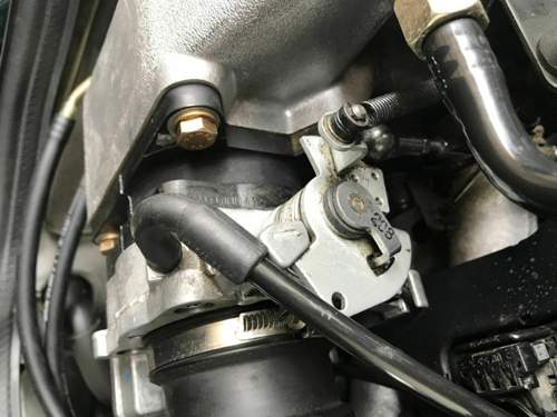

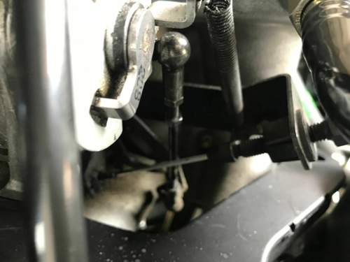

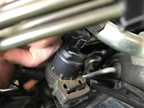

Mach doch mal ein Foto von der Drosselklappe (Frontansicht), damit man das Gasgestänge und das Ende vom Gaszug sehen kann...

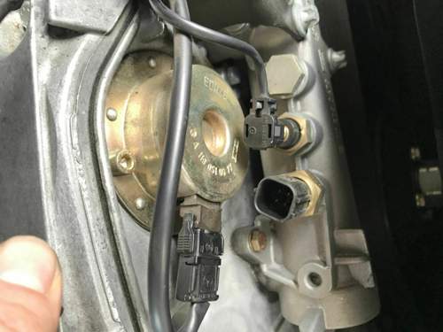

Beim abziehen des motortemperatursensors verändert sich nichts am Motorlauf
Diesen Sensor habe ich abgezogen
Hör noch die Fotos der drosselkappe und der Temperatur Sensor
B229a92e-49f1-44db-bcb8-83924e1edd3f
7e4b72ad-c408-4f8a-a8d2-9776bbef53d8
3fff13c7-ce50-4605-8bcd-dbee0f5a3a48
An der DK sind aus der Perspektive Fehler nicht erkennbar, Feder scheint ausgezeichnet zu sitzen.
Das Problem ist ja eigentlich, dass er ruckelt, wenn er warm ist
Und dann maximal 1500 Umdrehungen möglich sind

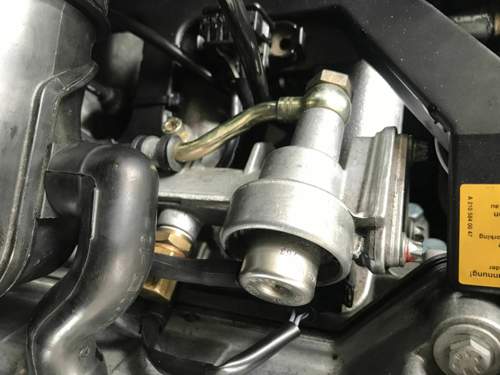

Kläre das mit dem Kraftstoffdruck-Regler ab, und dann ist als nächstes der MKB dran, auch wenn die Laufleistung relativ gering ist.
@nogel
Wie kann ich das mit dem kraftstoffdruckregler klären ?

@diehappyman schrieb am 22. August 2019 um 20:18:56 Uhr:
@nogel
Da gibts einen Anschluß für ein Manometer. Aber die Sollwerte hab ich nicht zur Hand.

Den Stecker von Kühlmittel tempsensor haben wir gestern versuchsweise abgezogen
Sowie aktivkohle magnetventil
Diese Fehler sind durch uns entstanden
