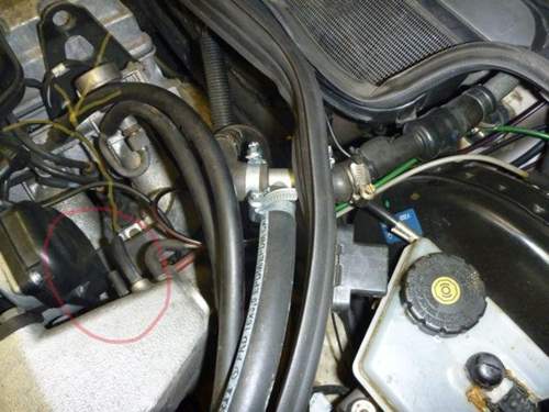

Hallo ,
benötige Hilfe , weiß jemand wo der kleine schwarze Schlauch angeschlossen wird oder hängt das andere Ende Lose nach unten im Motorraum ? Und für was soll der gut sein ?
Danke
Opti

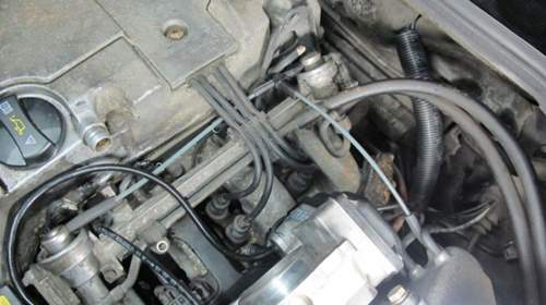

Dieser Schlauch gehört meiner Meinung nach an die Unterdruckdose des Einspritzrails vorn. Da ist ein Anschluss dran. Das ist ein Druckregler der, je nach Unterdruck im Ansaugtrakt, den Benzindruck reguliert.
vielleicht hilft das Foto weiter
Drosselklappe
ok vielen Dank , habe kein Unterschied beim fahren bemerkt hab den Schlauch wieder angeschlossen .
Der Benzindruck wird nur in einem kleinen Umfang angepasst durch die Druckdose, nämlich dann wenn man das Gaspedal tritt. Es ist in der WIS beschrieben.
