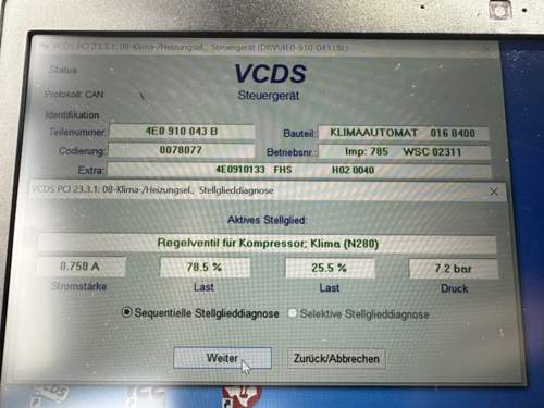

Zumindest hatte die Stellglieddiagnose irgendetwas bewirkt….
Ich fahre nachher mal eine Runde und schaue wie lange der Spaß anhält.
Spaß hielt nicht lange an….
Bei der Probefahrt konnte ich die Klima nicht nochmals zum Leben erwecken, auch eine erneute Stellglieddiagnose hat nicht geholfen.
Kompressor springt an, Druck im System steigt, aber die Temperatur am Verdampfer bleibt bei ca. 30 Grad…
Nachdem sie vorhin nach der 1. Stellglieddiagnose mal für 5 Minuten lief, lag die Temperatur dort bei etwa 10 Grad.

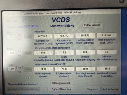

Also Füllmenge wurde bereits 2x kontrolliert (abgesaugt, gemessen, mit Kontrastmittel neu gefüllt).
Kältemittel verliert er nicht.
Im Screenshot nochmals ein paar Messwerte vom Ikea-Parkplatz 😁
Und nochmals ganz lieben Dank für eure Beteiligung!
Das war sehr kurz nach der Stellglieddiagnose, ich weiß leider nicht, ob da noch irgendwas dazwischen gepfuscht hat….
Ich mach ihn nachher nochmal an und schaue bei offener Haube nach den Lüftern und lasse die MWB wieder mitlaufen

Aber wie es aussieht laufen die Lüfter beim Motorstart und eingeschalteter Klima nicht an.
Nach der Stellglieddiagnose (wenn die Lüfter einmal für 20 Sekunden auf 100% liefen), läuft die Klima und die Lüfter bleiben auf niedrigerer Stufe an.
Komischerweise war anfangs die Anforderung Kühlerlüfter V7 auf 0%, sollte dies nicht höher sein bei laufender Klima?
Du mußt jetzt rausfinden warum die Lüfter bei Klimaanlage ein nicht laufen.
Abschaltcode 12 = Motorsteuergerät hat den Kompressor für Klimaanlage abgeschaltet.
Die Sicherung 17 im rechten Sicherungsträger prüfen.
Beide Lüfter der V7 und der V177 werden vom Motorsteuergerät ein und ausgeschaltet.
