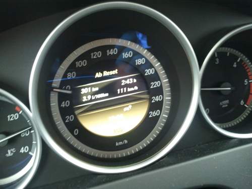

Ich bin auch echt viele Kilometer OM651 gefahren, allerdings in der C-Klasse. Und die Anzeige lag eben 0,2-0,3 Liter daneben, nicht viel, aber entscheidend.
Und ja, ich kann dir auch Bilder zeigen, die aussehen wie deines (siehe Anhang). Trotzdem lag meine weiteste Tankfüllung "nur" bei 1220km oder 4,5l/100km. Absolute Rekordverbräuche sind dann einfach mal vorbei und umso weiter man fahren kann, desto schwieriger wird es, das über eine komplette Tankfüllung zu packen. Und klar, das war nur ein 59l Tank, mit 80l kommt man entsprechend weiter, aber eben trotzdem keine 2000km. Diese wirklich guten Verbräuche wiederholt man nicht dreimal am Stück und nicht mal zwei mal.
Ansonsten bringt es allerdings auch herzlich wenig über alle möglichen anderen Baureihen und Motorisierungen zu sprechen. Das ist schlicht OT und hilft dem TE null weiter. Ich poste auch nicht, dass zwischen zwei Tankfüllungen meines 300de mehr als 3700km gelegen haben ... bringt ja nichts.
3-9l-111kmh-301km
