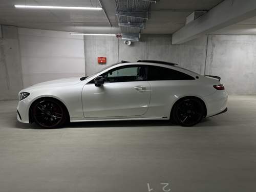

Hallo ihr lieben,
habe einen E400d Diesel 340 PS Coupe 2019 bin damit sehr zufrieden, nur meine frage ist ;
Das Fahrzeug hat hier Nur einen 50 Liter Tank ( Das ist ein Witz ) soll dafür einen grösseren Ade Blue tank haben, was ich nicht verstehe. Möchte sehr gern grösseren tank einbauen lassen. Mein freundlicher sagte das es nur ein 66 L einzubauen geht. Kann mann hier denn keine 80 L Tank einbauen ?
komme mit 50 Liter auf der Bahn grad mal so ca 650 KM weit.
bei 66 Liter denke ich das mann dann mindestens 850-900 km weit kommt oder ?
Bei Mercedes hab ich nachgefragt einen 66 Liter tank inklusive Einbau würde 4500€ KOSTEN der helle Wahnsinn.
Hat jemand von euch 80 Liter Tank ? oder 66 Liter
wie weit kommt ihr mit einer Tankfüllung?
grüsse
E400d

Nein, Coupe und Cabrio können hier nicht so viel. 66l gab es optional für 59,50€. Warum verdammt nur bestellt man das nicht, verstehe ich nicht. 😉.

die Angabe der Werkstatt ist richtig. Bei den Dieseln ist bei max. 66l Kraftstofftank Schluss, da aus Platzgründen wegen dem AdBlue-Tank ein größerer Tank nicht passt. Übrigens: Den 80l-Tank hat man auch nur für den größten Benziner (400er/450iger) sowie für die AMG bekommen können. Von daher keine Chance auf den 80l-Tank für einen Diesel.
Wenn man sieht, wo der Tank liegt, sind die Kosten nachvollziehbar. Man muss hinten das Auto praktisch komplett zerlegen und wieder zusammenbauen, da man sonst an den Tank nicht ran kommt. Bitte insoweit nicht den Aufpreis aus der Preisliste nehmen. Im Werk ist der Aufwand nicht wirklich groß (der Aufpreis spiegelt vor allem die Logistik für den geänderten Ablauf und den erhöhten CO2-Ausstoß und die damit verbundenen Strafzahlungen wider; der Tank selbst ist nicht wirklich teurer), da der Einbau sehr früh erfolgt. In diesen Zustand muss man praktisch wieder zurück und Arbeitszeit ist teuer.

Peter,
Vielen dank für deinen Beitrag.
Das der Aufwand beim Einbau sehr groß ist kann ich nachvollziehen.
Schade nur, das mann bei der Bestellung nicht den grösseren tank mit bestellt hat. ( Ärgerlich )
ich bin echt beim überlegen, ob ich es machen soll oder nicht. Gerade bei weitere reisen braucht mann jeden Liter. Wie ich schon beschrieben hab, komme ich nicht sehr weit mit 50 Liter. Allerdings wären das
( nur 16 Liter ) mehr für 4500€.
für jeden Liter 280 €
ich bin echt beim grübeln.....
