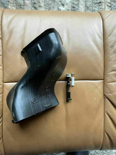

Hi marlon,
obwohl das Problem weniger beim CLK 208 auftritt (eher schon beim W204)
hast du mich so beunruhigt, dass ich heute den Befestigungsbolzen entfernt habe:
Arbeitsschritte:
- abschrauben der Abdeckung unter Instrumententafel
- ausklinken des Hebels für die Motorhaube
- entfernen der Lüftungsführung über der ELV (siehe Foto)
- Abschrauben der Mutter vom Befestigungsbolzen
- der Befestigungsbolzen kann nach oben entfernt werden (Schlüsselstellung 1)
- Ersatzbefestigung (Dübel mit Schraube) eingedreht (siehe Foto)
- alles wieder zusammengebaut.... das war's
Grüße waltgey

Hey Super, der Trick mit Dübel und Schraube ist auch absolut Cool und gewährleistet auch weiter die Funktion der Lenkradsperre.
Leider kann das ja auch bei unseren alten Autos mal zum Problem werden selbst wenn alles noch Problemlos funktioniert.
Bei einem unserer 203er muss ich da sehr bald auch Vorkehrungen treffen denn da hört man schon sehr deutlich das der Stellantrieb nur noch langsam löst und der hat erst etwas über 160 tkm gelaufen, die gelaufenen Km sind da eher durch viel Kurzstrecke mit vielen Schließvorgängen zusammen gekommen denn unser anderer der mal bei einer Autovermietung Km gesammelt hat und deutlich mehr runter hat zeigt da keine Auffälligkeiten aber da habe ich im vergangenen Jahr zumindest präventiv gehandelt.

Entfernt den Sicherungsbolzen ersetzt ihn durch einen Dübel oder fiziert die Lenkradsperre mit einem Kabelbinder.
Der Elektromoter in der Lenkradsperre kann ohne Vorwarnung versagen und dann hat man richtig Malheur!

das Thema ist beim 208er etwas brisanter wenn sich das Zündschloss nicht drehen lässt denn das kann einmal das Lenkradschloss selbst sein und gibt kein Signal ans Zündschloss oder das EZS selbst ist defekt oder die Wegfahrsperre selbst streikt was ich nicht glaube.
Meist liegt es am Stellmotor der elektrischen Lenkradsperre oder am Zündschloss selbst.
Die Lenkradsperre selbst ist sehr schwer auszubauen wenn diese defekt ist, da muss meist die Lenksäule ausgebaut werden und zum Spezialisten gebracht werden.
Ich habe an meinem da schon mal vorgebeugt und die Schraube ausgebaut damit im Notfall das Lenkradschloss einfach raus gezogen werden kann und dann kann man mit einem Dummy ein funktionierendes Lenkradschoss vortäuschen.
Damit ist das Fahrzeug zumindest zu Rangieren falls es ungünstig steht, und mit dem Dummy wieder fahrbar.
Mein Tipp lautet erst mal den Zündstartschalter ausbauen und mit den Schlüssel zum Spezialisten gehen denn die können feststellen ob es daran liegt zumal die Wegfahrsperre zum Teil dort mit verbaut ist.
Wenn das jedoch in Ordnung ist, ist es meist richtig Arbeit und nicht preiswert wenn man das machen lassen muss.

Die Sicherungsschraube entfernen und dafür eine schnell lösbare Verbindung anbringen ist kein Hexenwerk wenn die Verkleidung soweit abgebaut ist.
In München gibt es doch bestimmt eine Hobbywerkstatt oder?
Als ich noch in Frankfurt wohnte lungerten in der dortigen Hobbywerkstatt immer mehrere Schrauber rum die sich ein wenig dazu verdienen wollten.
Da das schnell gemacht ist dürfte das dann auch recht preiswert sein.
So wie ich es verstanden habe, ist diese schnell lösbare Verbindung notwendig, dass man im Fehlerfall den defekten Stellmotor ausbauen kann. Anschließend braucht man diesen Dummy, der dem Steuergerät eine entriegelt Lenkradsperre vorgaukelt.
Habe ich das so richtig verstanden?
