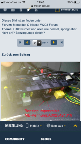

Hier das falsche Bild also hab ich depp als das Relais für die heckscheiben Heizung getauscht ??
F832a8cf-2805-4cfc-a083-30454f0bb30f
Jup. Das ist die HSheizung
Oh man gut das es hier noch Leute gibt auf die verlass ist . Danke
