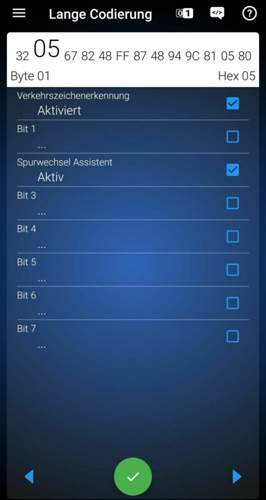

Ok, ich fasse mal zusammen, was beim GTI mit Ausstattung AID + Frontkamera + Discovery Media an Einstellungen möglich ist - die Bezeichnungen sind aus OBD11 (bei VCDS wird aus traffic_sign_detection z.B. VZE u.ä.):
STG 17 (Schalttafeleinsatz)- lange Codierung , VZE verbaut aktiviert
STG 13 (Distanzregelung)- lange Codierung , traffic_sign_detection aktiviert (auch im Byte 1 Bit 0 als VZE zu finden)
STG A5 (Front- Vorfeldkamera)- lange Codierung , VZE aktiv gesetzt
STG 5F (Informationselektronik)- Anpassung , Car_Function_List_BAP_Gen2 , traffic_sign_recognition aktiviert und traffic_sign_recognition_msg-bus auf "Datenbus Infotainment" gesetzt ,
Anpassung , Car_Function_Adaptions_Gen2 , traffic sign identification
und traffic sign identification over thresho high aktiviert ,
lange Codierung , byte_24_psd aktiviert

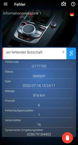

Im STG 5F kann man bei traffic_sign_recognition_msg-bus noch verschieden Datenbus auswählen: Datenbus Komfort, Antrieb, Infotainment, Extended und mehr (siehe Bild) Ich habe meine Auswahl auf Datenbus Infotainment gesetzt. Eventuell liegt auch hier ein Lösungsansatz. Ich werde das mal prüfen.
Bisher werden alle Codierungen angenommen. Lediglich das STG 5F zeigt den auf dem Bild zu sehenden Fehler an "Funktionsstörung aufgrund fehlender Botschaft"
Noch zeigt das AID "Fehler Verkehrszeichenerkennung" an

Stell den Datenbus mal auf Extended.
Und teile mir mal die aktuelle Codierung komplett von steuergerät A5 (kamera) mit
Habe ich auf "Extended" umgestellt - Codierung für 5F lautet: 0000089011C84020409E00001030000000010000000000000000000000000000 (siehe Bild)
