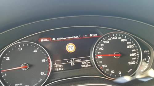

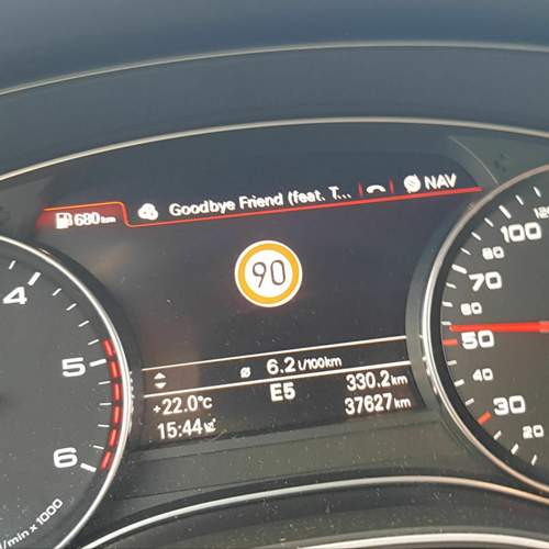

... so - ab heute ist VZE aktiviert:
Danke Stemei !
Hat sehr gut geklappt...

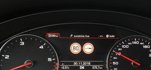

Gut Bitte ... kann mir jemand sagen, warum ich keine Anzeichen für ein verbotenes Überholen sehe? Mein Auto ist ab 2016. Ist es ein KI-Problem (17 INSTRUMENTE)? SW? anmelden? .. danke.
20181123-081304
20181123-081217
Ja das liegt am datensatz

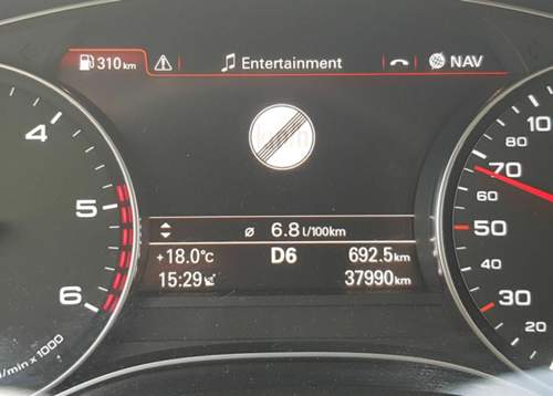

gibt es eigentlich beim Facelift die Möglichkeit das Zeichen für "freie Fahrt" zu aktivieren.
Ich sehe nur die Begrenzungen , aber nicht die Aufhebung.
schau mal unter den AP´s- Zeichen Ende ..... meine aber das wir das damals bei dir mit gemacht hatten; sofern es deine SW vom KI dann unterstützt
So meinst du?
er meint das aufhebungszeichen
Ich meinte ja den Kollegen Davor
Audibitdi....
Ja das gleiche weil ich in FIS keine zwei Verkehrszeichen oder Überholzeichen sehe. danke Entschuldigung für mein Deutsch ... Ich übersetze in Google. danke
check die APs und wenn es nicht geht liegt es an deinem tacho
