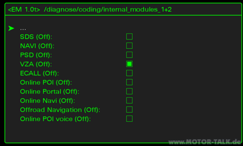

85 und 8e hab heut ausgelesen..

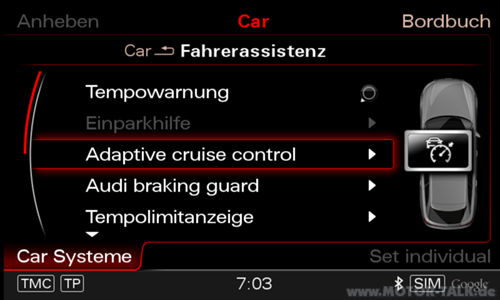

Klasse, danke! Schau ich mir heute mal an! Frage: wo aktiviert man diese Option denn? MMI -> Car -> Car Systeme -> Fahrerassistenz?
Muss es ja irgendwie gegenchecken..
im green Menü glaub ich hab ich mal irgendwo was gesehen von VZE..

Hab jetzt mal den gesamten Thread durchgearbeitet und komme dahin wo auch FFuchser hinkommt:
- VZE in Green Menü aktiviert und dort auf 5 in die Anzeige gelegt.
- in STG 8e VZE aktiviert
Nach MMI Reset + Zündung an+aus ist die Tempolimitanzeige im MMI auswählbar und bietet mir das Anzeigen von Anhänger relevanten Verkehrsschildern an.
Leider sehe ich im Cockpit keine Zeichen mehr und auch im Navi sind die Zeichen bei mir verschwunden.
Muss also irgendwas im Cockpit sein. Vielleicht finde ich noch was beim Abgleich der Anpassungskanäle.
