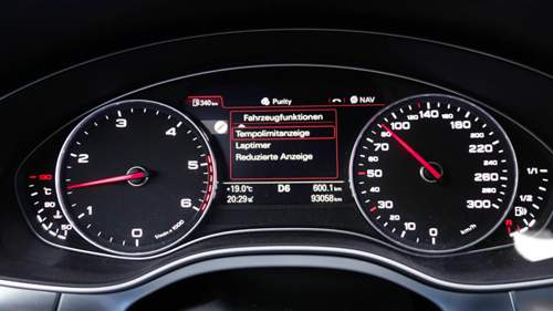

ich bin seit vergangenen Freitag stolzer A6 Avant 4G Fahrer. Bei der Übergabe in Ingolstadt hat mir die nette Dame von Audi felsenfest klar machen wollen, dass die Tempolimitanzeige mittlerweile serienmäßig wäre (ich hatte sie bewußt nicht bestellt, da sie nur in Verbinung mit dem Spurhalteassitent erhältlich und mir zu teuer war). Nach der dritten Äußerung von Ihr hierzu habe ich es dann glauben wollen. Leider ist die Enttäuschung nun um so größer, da sie es wohl mit der Navi-basierenden Geschwindigkeitsanzeige verwechselt hat und ich nun doch nicht in das Vergnügen komme. Als Vielfahrer wäre es mir allerdings von Vorteil, falls es eine Möglichkeit gäbe, dies nachzurüsten.
Eine Kamera habe ich bereits unter dem Innenspiegel, die meiner Meinung nach von dem Fernlichtassistent kommen könnte.
Also falls mir jemand einen Tip geben könnte, wäre ich Euch sehr dankbar.

Oh mann...
Ich hätte einfach mal in das passende Menü schalten sollen, dann werden die Überholverbote auch angezeigt.
Lieder nicht im HUD bzw. seitlich eingeblendet.
jemand andre Tafeln (Ende Überholverbot usw) auch aktivieren können?
Noch nicht versucht.
Los probieren Jungs!
die Anzeige für Geschwindigkeitsaufhebung ist wahrscheinlich ein Bitstring.
Hab mal testweise eine 1 gesetzt.
Nun zeigt das Kombi auf der AB mit Richtgeschwindigkeit das Zeichen 278 als Ende 130.

Das Überholverbot Ende zeigt er bei mir nicht an. Obwohl Wert 1 gesetzt...
Ich habe alles wie beschrieben codiert und danach ein MMI reset gemacht. Allerdings bekomme ich immer noch die Meldung "Tempolimitanzeige: Systemstörung"....Weiß jemand woran das liegen könnte?
