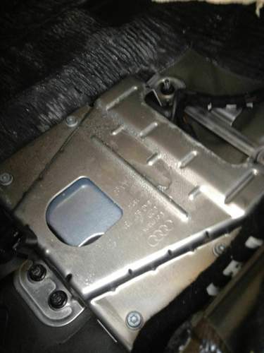

Wollte gerade das STG ausbauen um es zu Kufatec zu senden, doch habe es erstmal drin gelassen, da es unter dem Teppich feucht ist 🙁
Die Schaumgummi auf der Teppichunterseite ist dort richtig nass, mal sehen was mein 🙂 morgen früh dazu sagen wird.......

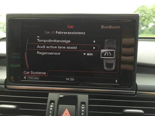

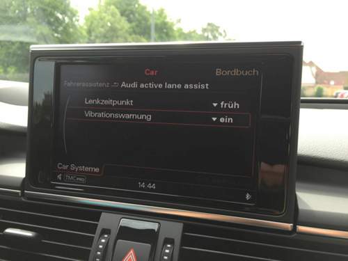

VZE und Lane funktionieren nun mittels Codierung und Parametrierung - Danke nochmal an Vladimir für die super Arbeit ;-)

Wenn ich das Stg 8E abklemme, spielen alle anderen Steuergeräte verrückt und melden Kommunikationsprobleme. Habe bereits versucht diese nach einer Bus Ruhe zu löschen, aber die kommen sofort wieder. Sobald ich das 8E wieder anschließe, geht alles wieder wie gewohnt und ich kann die Fehler löschen.
Was macht das 8E so wichtig im Bus? Wenn ich das nun ausbaue und es zu Kufatec einsende, kann ich in der Zeit nicht mit dem Auto fahren - was etwas blöd ist. Klar habe ich kein ACC & Co, aber ich kann so gerade gar nicht fahren.
Gibt es eine Möglichkeit das 8E abzumelden so das ich das problemlos ausbauen kann?

alle Assistenz Pakete wirken darauf...
fahren geht auch ohne
warum willst du es einschicken und was wollen sie damit machen ?

Bei mir meckert er aber auch die Parkbremse, Reifendruckkontrolle, Vorglühanlage, Heckspoiler (da A7) usw an. Über VCDS sehen ich dann, dass alle Steuergeräte einen Fehlereintrag haben - welche ich nicht gelöscht bekomme, da diese sofort wieder eingetragen werden.
Die Idee war, das STG einzusenden, damit dort das Update eingespielt werden kann, damit ich die Tempolimitanzeige aktiviert bekomme. Vladimir hatte mir geschrieben, dass er das so schon ein paar mal gemacht hatte. Ich habe leider kein VCP um den Parametersatz einzuspielen und brauche somit wohl leider die Hilfe von Kufatec (Vladimir ist leider zu weit von mir entfernt).

Bis jetzt kann ich im Car Menü zwar auf Tempolimitanzeige zugreifen und den Punkt Anhängerrelevante ... einschalten, aber der Punkt im FIS anzeigen steht da nicht.
