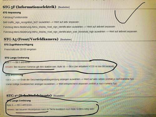

Pascal 22 Jahre jung und habe mir vor kurzem meinen kleinen Traum von einem A4 8w 2.0 Tdi Quattro Limousine erfüllt.
Im Forum bin ich heute zum Thema VZE codieren fündig geworden und habe das ganze auch gleich mit VCP umgesetzt.
Die Geschwindigkeitsschilder werden auch super erkannt auch in Baustellen ( somit tatsächlich nicht vom Navi abgerufen wie ich anfangs befürchtete ). Doch leider will er die Überholverbotsschilder nicht erkennen und die Kanäle "Ende Geschwindigkeitsbegrenzung und Zusatzzeichen aktivieren" sind bei meinem STG A5 unter Anpassen ebenfalls nicht vorhanden. Auf Bildern habe ich aber schon gesehen das wohl beides möglich ist. Kann sich jemand vorstellen woran das liegen könnte?

Die Codieranleitung aus Audi-Coding-Wiki hat leider (speziell bei meinem B9 -> MJ2016, Kamera-> Index „A“) nicht gepasst:
Im Stg. A5, Byte 1 ->Bit 0 + Byte 16 ->Bit 4 beide aktivieren
Im VC, Byte 5 ->Bit 2 + Byte 14 -> Bit 6 beide aktivieren
anschließend MMI reset und et voilà !
16er MJ wird nur ein Bit gesetzt im 17er müsste das Byte 5 sein
Letztere mjs beide Bytes

und natürlich 5F Byte 24->Bit 6 deaktivieren :-)

Als ich der Anleitung aus Audi-Coding-Wiki ganz genau, schritt für schritt gefolgt bin, funktionierte die kamerabasierte VZE-Tempowarnung nicht.
@d_chamber schrieb am 11. Mai 2020 um 21:59:49 Uhr:
Die Codierung von STG A5 zweifle ich einfach mal an. Byte 1 macht so gar kein Sinn, Byte 16 stimmt.
Beim STG 17 sollte eigentlich auch das Byte 14 ausreichen.

Sicher? Ich habe selbst einen MJ 18 mit VZE ab Werk. Dort ist nur Byte 14 gesetzt, Byte 2 ist nicht gesetzt. Ähnlich sieht es auch bei MJ19 aus.

relativ sicher das es MJ´s gibt wo definitiv beide Bits gesetzt werden müssen; warum weis ich noch nicht 100% ; aber tendenziell waren es immer die 18er/19er bis vor FL die dieses hatten
16er immer nur ein "bit"
in VCP ist das mit unter mit VZE_BAP belabelt

kurzes Update. Hab mir zwischenzeitlich das VCDS-V2 System im Tausch geordert. Die Bits sind nun belabelt.
Kann die Codierung von Scotty18 beim B9/MJ16, Kameraindex „A“ so bestätigen.
