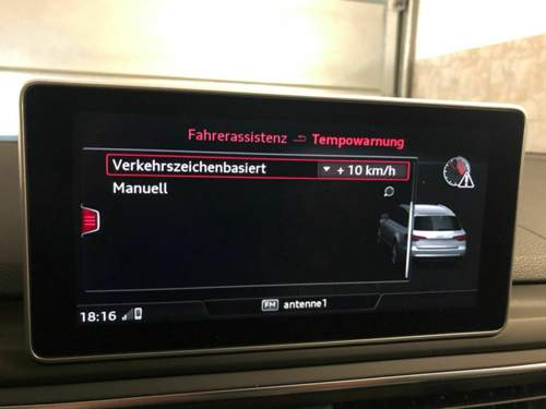

Jo, was die unterschiedlichen Anzeigen angeht, die gibts. Aber ich glaube im Display wird Kartenbasiertes angezeigt und im Tacho durch die VZE eben das, was die Kamera erkennt. Denke mal unabhängig von einander.
und eben das läuft nicht richtig ! daher sollte man es wenn richtig machen .-ansonsten brauch ich keine VZE die nicht zuverlässig läuft
Ajo, ich vertraue eh nur der kamerabasierten VZE, also das was im Tacho angezeigt wird. Ich habe auf +15km/h gestellt und fängt dann bei ü 15km/h als erlaubt auch brav an zu blinken. Die VZ werden auch zu 97% korrekt angezeigt. Die Anzeige im MMI habe ich mir nur aus Spielerei reincodiert. 😛
Und ich bin trotzdem der Meinung, das die beiden Anzeigen unabhängig von einander sind.

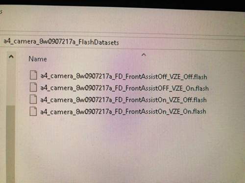

liegt es eventuell an der Flash-Datei?
.jpg
"D" hatte ich die Tage auch noch verwendet ; lief problemlos
@Scotty18
sorry falsches Bild gepostet. Meine Kamera hat den Index „A“
Auch die ^. Wie gesagt a b c und d , alle problemlos
@Scotty18
Im VCP-Activator stehen ja vier Flash-Dateien für Kamera mit dem Index „A“ zur Verfügung. Welche verwendest Du ? oder hast Du eine eigene?
Also ich hab nur ein für A
Der Inhalt sind die Funktionen. Steht doch auch da
ist klar...
Ja , also ... 😉

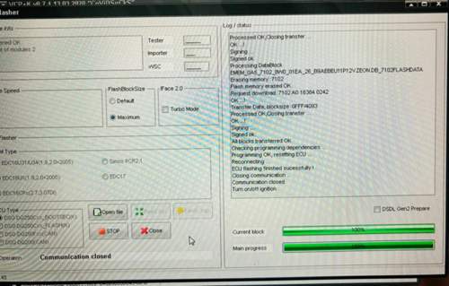

So Leute, hab‘s geschafft.
Nach etlichen Stunden Codier-Orgie...
Jetzt funktioniert alles, wie es sein sollte.
Und woran hings jetzt?
