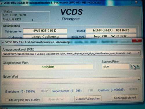

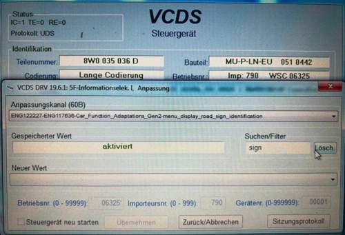

Im Forum bin ich heute zum Thema VZE codieren fündig geworden und habe das ganze auch gleich mit VCP umgesetzt.
Die Geschwindigkeitsschilder werden auch super erkannt auch in Baustellen ( somit tatsächlich nicht vom Navi abgerufen wie ich anfangs befürchtete ). Doch leider will er die Überholverbotsschilder nicht erkennen und die Kanäle "Ende Geschwindigkeitsbegrenzung und Zusatzzeichen aktivieren" sind bei meinem STG A5 unter Anpassen ebenfalls nicht vorhanden. Auf Bildern habe ich aber schon gesehen das wohl beides möglich ist. Kann sich jemand vorstellen woran das liegen könnte?

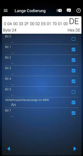

Hex 9e müsste das sein
Kann ich bestätigen, war bei mir ab Werk auch so:
Byte 24: 9E / 10011110
dann muss die jetzige Codierung also eigentlich passen...
Ich vermute, dass es noch ein weiterer Punkt in der 5F-Anpassung aktiviert werden muss. Habe bereits alles abgesucht mit „speed“, „sign“, „limit“ finde leider nichts...
Es sind nur die beiden AP Bereiche für die VZE anzupassen mehr nicht

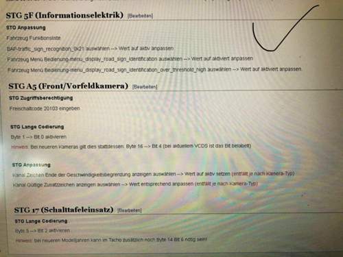

@Scotty18
Laut der Audi-Coding-Wiki müssen drei Punkte aktiviert werden ? (s. Anhang) oder meinst Du etwas anderes?

@d_chamber schrieb am 10. Mai 2020 um 15:09:48 Uhr:
Leute, kann bitte jemand mit VZE ab Werk bei Gelegenheit einen Screeshot von der Codierung im 5F-> Byte 24 posten ?
Hier die Bits im Byte 24 mit VZE ab Werk. Lediglich Bit 6 ist nachträglich auf aktiv gesetzt, wollte im MMI auch die VZ.
und dazu hatte ich aber bereits mehrfach was gesagt ^ das bit muss RAUS !
Bin jetzt erstmal nur dem Wunsch von @d_chamber nachgekommen.
ab werk ist das bit nicht gesetzt mit der VZE und das hat auch seinen Grund 😉
Und welches Bit muss weswegen raus? Bei mir funzt mit dieser Codierung alles.
immer noch das bit für die VZA ^ siehe oben
@Scotty18 schrieb am 10. Mai 2020 um 20:11:13 Uhr:
Das ist richtig, aber bei mir funzt es auch mit dem Bit 6 auf aktiv. 😉
es kommt zu Fehler dabei in der übernahme der Schilder aus der Datenbank
daher es kann zwischen Display und Tacho dann unterschiedliche anzeigen kommen
