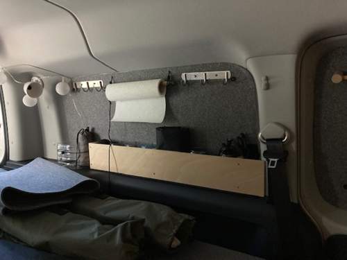

Ich nutze den Caddy zum Transport von 2 Fahrrädern für Ausflüge.
Die Rücksitze sind ausgebaut. Der gesamte Laderaum soll frei bleiben.
Ich möchte daher die Seitenfenster zur Befestigung von Taschen nutzen.
Ich habe dafür noch nicht die Ideallösung gefunden.
Der Haltewinkel an der Seitenverkleidung verformt diese und muss geändert werden.
Hat jemand eine Idee oder bessere Lösung.

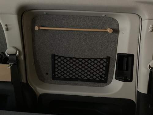

Als Lösung hätte ich den folgenden Vorschlag:
Ein dünnes Sperrholzbrett auf die Größe der Scheibe (innen) zuschneiden und mit 4 Saugnäpfen befestigen. Auf das Brett kann man dann diverse Sachen montieren ohne die Scheibe zu beschädigen. Ich habe meins noch mit Wollfilz beklebt das dämmt und sieht etwas gefälliger aus.
Mit meiner dunklen Scheibentönung ist das von Außen auch nicht sichtbar.

@Caddy2021 schrieb am 25. Juni 2022 um 10:08:53 Uhr:
Das ist ein genialer einfach zu realisierender Vorschlag...Großes Lob!!!
