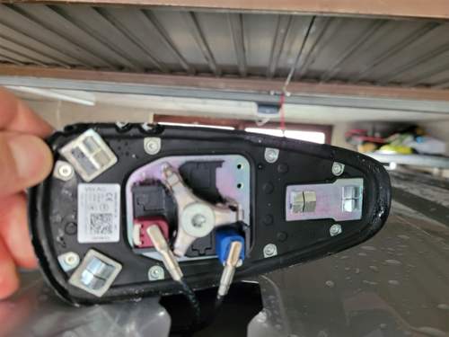

Hallo Freunde,

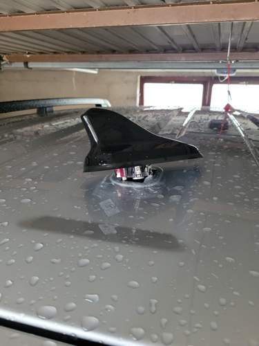

ich habe mir den Caddy 5 gegönnt und beim rausfahren aus der Garage ist die Haifischantenne an einer Handschlaufe der Garage hängen geblieben und ausgerissen.
Wie bekomme ich die Antenne wieder fest?
Antenne ist folgendes Modell:
X40# 5WA 035 507 A #H05S#654573971#06082132=213256001270

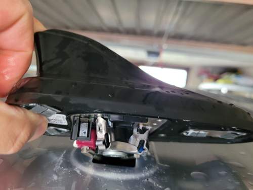

Es scheint nicht verschraubt sondern gesteckt zu sein mit metallischen Rastnasen.
Muss man viel Kraft anwenden um sie wieder ordentlich zu befestigen oder gibt es ein Trick?

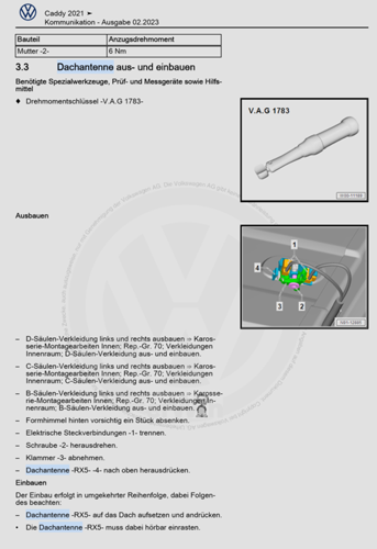

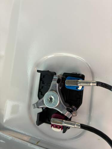

Ich vermute mal, du musst den Himmel ausbauen. Die mittlere Schraube an der Antenne lösen , Antenne von Oben , Metallhalter mit Anschlüssen von unten (Dachhimmel)..... dann die Schraube wieder rein und Dachhimmel wieder einbauen.
Siehe angefügte Anleitung:

OK, Danke dir.
Wegen der Rastnasen dachte ich die haben sich die verschraubte Befestigung gespart.
Ich werde es probieren.
Es hat funktioniert.
D-Säulen Verkleidung entfernt (Rastnasen), Himmel befestigung abgepfriemelt und dann kannte ich es sauber wieder befestigen.
Danke für die schnelle Hilfe.
