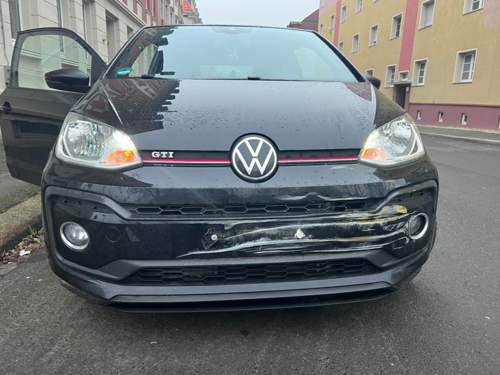

da hats meine frau auch getroffen...re vor li gilt halt nicht für alle... 😕...heute gutachten erstellen lassen...dachte erst nur die stoßstange vorn komplett, aber scheint größer zu sein...die front wurde einmal nach rechts gedrückt...gutachter meint mehrere tausend €nen... 😮 ...alle beteiligten sind gott sei dank unverletzt...
gutachten sagt 6250€ schaden mit option, dass bei demontage noch was dazukommt...wiederbeschaffungswert aktuell 17800€...derbe preise...
