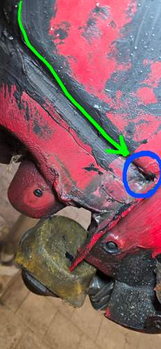

Wassereinbruch im Fußraum der Fahrerseite mit einer riesen Pfütze im Fußraum dahinter. Fehler gefunden , die Nahtabdichtung im Radhaus links hat sich gelöst. Durch den Wasserablauf lief das Wasser aus dem Wasserkasten über das Kabel vom Blinker genau in Richtung den Loch das genau in den Innenraum führte. Die grüne Linie zeigt den Wasserverlauf und der blaue Kreis zeigt da wo das Loch ist.
[Von Motor-Talk aus dem Thema 'Vw Up Wasser im Fußraum Fahrerseite und dahinter' überführt.]
Wasserlauf
Loch in den Innenraum
