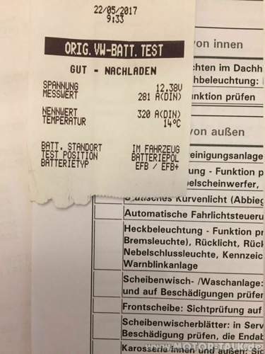

Es könnte die Batterie sein, die nicht mehr die volle Kapazität hat und somit ständigen Motorlauf erfordert. Oder es könnte ein Verbraucher sein, der nicht abschaltet, was man mit einer Messung der Stromaufnahme überprüfen kann. Ich würde als erstes aber mal die Batterie testen lassen, das kann die Werkstatt in ein paar Minuten machen.

Aber spricht da nicht gegen, dass bei zB 14° S/S übereifrig ab der ersten Ampel zu werke geht. Eine schwache Batterie sollte doch über fast alle normalen Temperaturbereiche zu bemerken sein und der Fehler nicht mehr oder weniger seit 2 Wintern gleichmäßig auftreten und im Sommer nix.

Ärger mit den AGM-Akkus kann schon nach recht kurzer Zeit auftreten (2-3 Jahre). Deshalb halte ich den Tipp mit der alterungsbedingten Kapazitätsreduktion weiter oben für sehr wahrscheinlich.
