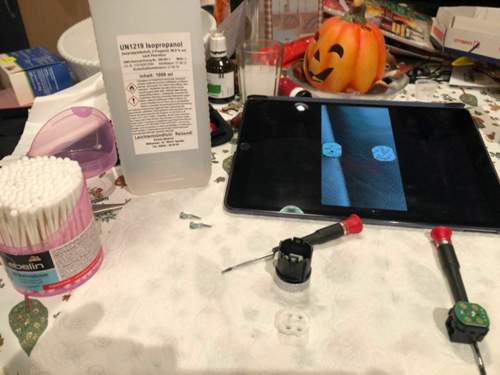

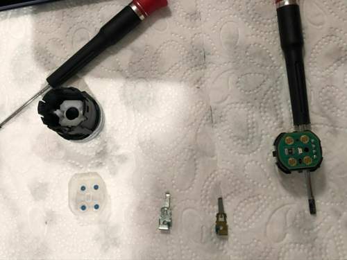

Hier ein paar Fotos vom Taster zu dem Thema.
Der Taster wurde anscheinend bei mir schon einmal erneuert, da der Taster jünger als mein Sharan ist.
Sollte jeder hinbekommen der nicht gerade 2 linke Hände hat. 😁
Kontaktreiniger war bei mir von Tunap, aber auch nur da er eh vorhanden war sonst hätte ich Atceton genommen.

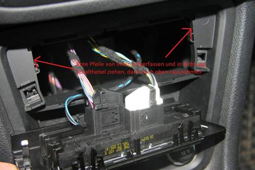

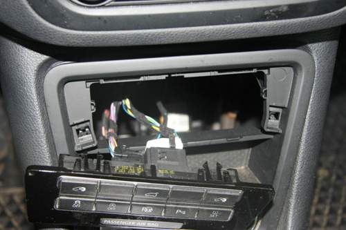

Siehe Fotos.
Wenn du den Steck der Airbagleuchte abziehst und die Zündung einschaltest ist nach dem anstecken die Airbagwarnleuchte an, diese bleibt so lange an bis der Fehlerspeicher mit geeignetem Diagnosegerät (z. B. VCDS) gelöscht wurde.

@Krumelmonster1967 schrieb am 23. Oktober 2019 um 08:29:51 Uhr:
@saarjochen
Siehe Fotos.
SUUUPER 😁
Vielen lieben Dank für die exzellente bebilderte Anleitung. Ich hätte mich ja niemals zu fragen getraut, ob es dazu vielleicht noch Bilder geben könnte 🙄

Es braucht nämlich schon etwas Mut und Kraftanwendung, um die Konsole aus der Verankerung zu lösen, genauso wie das Schalterpanel.
Aber wie gesagt: mit der Bilderanleitung geht es prima und man braucht auch keine Sorge zu haben, dass etwas kaputt geht.

Man braucht kein Hebelset. Mein bestelltes ist auch noch gar nicht angekommen. Es geht alles mit Daumen, Zeige- und Mittelfinger.
Zum Reinigen habe ich ISO-Propanol und Q-Tipps verwendet. Das Auseinanderbauen des Schalters selbst ist etwas fummelig, weil man mehr oder weniger gleichzeitig die vier Nasen anheben muss.
Alles in allem ein Zeitaufwand von 30 bis maximal 60 Minuten inklusive des Hersuchens und Wegräumens von diversen Materialien.
@Krummelmonster19
unser Einschaltknopf muggt jetzt auch.
Hab ich deinen Beitrag so verstanden, das man am besten die Stecker der Bedieneinheit unter anderem für elektrische Schiebetüren, Airbagleuchte etc. nicht abziehen soll, da sonst beim versehentlichen einschalten der Zündung ein Fehler abgelegt wird und die Airbagleuchte angeht.
Bekomme ich den Startknopf auch ohne das abstecken der Bedieneinheit ausgebaut?
Danke.
Edit:
Die Antwort habe ich im letzten Bild gesehen. Stecker angeschlossen und einfach die Bedieneinheit durchschieben. Danke für die Bilder🙂
