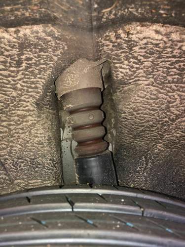

Ich bin auf der Suche nach einer Anleitung zum obigen Thema.
Hat jemand mal die Stossdämpfer hinten getauscht und weiß,
(1) wie man an die obere Befestigung rankommt (Bild),
(2) mit welchem Dremoment man oben und unten anzieht und
(3) ob man die Schrauben besser mit tauscht?
Gibt es noch etwas Wichtiges zu beachten?
Anstosspuffer sollte man sicherlich gleich mitmachen.
Danke und Grüße

1) Radhausinnenverkleidung lösen, die beiden (oder waren es drei?) Schrauben lösen, damit ist es lose
2) sorry, bin ich grad raus.
3) sind 10.9 Schrauben, die sollten mitgetauscht werden
Die untere Schraube am Dämpfer in Leergewichtslage anziehen.
Aufpassen, dass Alu Billiggewinde beim Schraubenlösen nicht abschert. Dann wird es teuer.

(1) Den Dämpfer kann man nicht ohne weigeres tauschen, was beim Vorgänger noch einfach ging, geht hier nicht mehr. Grund ist, dass die Designgenies bei VW es anders konstruiert haben. Die untere Schraube ist genau auf die Feder ausgerichtet und mit Standardwerkzeug nicht (ohne Tricks) zu erreichen. Schaut Euch mal folgendes Video an, ist zwar Tiguan, Aufbau und die Problematik st aber gleich. https://youtu.be/IGH-pHn7vAE
Anbei auch ein Bild, wie eng es da ist. Leider müssen die Dämpfer jetzt noch ein bischen halten... Habe keine Hebebühne.
(2) Oben am Stossdämpfer benötigt man ggf. Spezialwerkzeug., es geht aber auch so: https://youtu.be/fINvRFOfiR8
Ansonsten sollte es kein Thema sein.
Hinweis, wer nur die Anschalgpuffer wechseln muss, das geht, da nur oben gelöst wird.
Ringschlüssel?
Schraube zu lang, sieht man auf den Video… :rolleyes:
Auf ginge sicherlich, aber wie zu mit Drehmomentschlüssel??? Und wie schon geschrieben, Schraube ist recht lang... es ginge evtl, wenn man stark einfedert, hat mir jemand verraten. Konnte es aber nicht ausprobieren, da keine Hebebühne...
