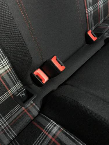

Am Mittwoch abgeholt, der Wagen stand 7 Wochen in Wolfsburg. Warum das Gurtschloss nicht direkt dort gemacht wurde ist mir schleierhaft.

Als Abschluss noch kurz einen Erfahrungsbericht für alle anderen... ich habe vor über einem Monat die Werkstattaktion 69W3 durchführen lassen und das Gurtschloss ist immer noch in der Position, wie der Mechaniker es mit dem Kabelbinder fixiert hat. Kein Bremsen und keine Kurvenfahrt konnte etwas daran ändern. Die ca. 30minütige Werkstattaktion wurde im System der Fahrzeughistorie hinterlegt. Damit bin ich auf der "rechtlich" sicheren Seite, falls etwas passieren sollte.
Und wie oft hast Du hierbei mit belegtem mittleren Sitzplatz kräftig gebremst?
Die Sitzfläche lässt sich übrigens im Schlaf demontieren.
Gerade mal probehalber durchgeführt.
Mit der Hand unten mal zwischen Fahrzeugboden und Sitzfläche hineinfahren.
Hier gibt es Stellen wo man reinkommt und andere, wo nichts geht.
Sobald man mal mit der Handfläche drinnen ist, kann man in Richtung derer Stelle fahren, wo nichts mit so einfach "hochzuheben" bzw. "zu Verschieben" ist.
Und genau an diesen Stellen ist die Sitzfläche mit dem Fahrzeugboden verclipt.
Einmal kräftig dran ziehen und man hat sie ab und kann sie nach vorne rausziehen.
Also behaupte ich sogar mal, dass diese ganze Reparaturmaßnahme in maximal 5min erledigt ist und sogar von einem Laien durchgeführt werden könnte 😁 😁

@MacMaus Nachdem sich der "rechtliche Sache" erledigt hat, habe ich das mittlere Gurtschloß wieder zurück in die Sitzbank gepreßt (sowie andere VW Fahrzeuge).
Sehe mal die Bilder an, alles Absolut Legal und schöner wie Original 😉.
Die Aktion ist noch nicht das Ende gewesen.
Zünkünftig werden alle betroffenen Fahrer aufgefordert, den betreffenden Sitz nicht mehr zu nutzen.
(auch nach Anbringung des Kabelstraps)
Den Fahrern wird ein Aufkleber zugeschickt, welcher die Nutzung untersagt und am Amaturenbrett sichtbar anzubringen ist, bis es eine finale Lösung gibt.....
