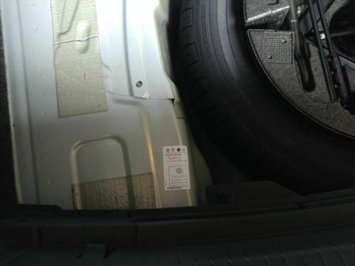

Kann mal jemand von euch diesen Aufkleber in der Reserveradmulde fotografieren? Bei mir wurde die Aktion schon durchgeführt aber irgendwie finde ich den Aufkleber nicht..
danke!
@lena_ schrieb am 5. August 2018 um 09:08:42 Uhr:
danke!
Mein Aufkleber in der Reserveradmulde.
Fotowünsche? Werden erfüllt.

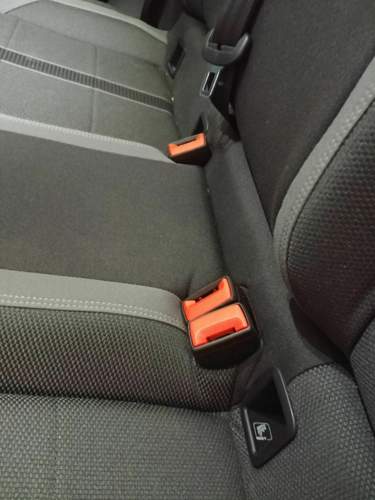

Warum auch, was ist denn der Fehler? Wenn 3 Leute hinten sitzen kann unter Umständen das mittlere Gurtschloss aufgrund der größeren Länge das linke Schloss lösen.
Nach der Aktion sind beide Schlösser gleich lang, wenn auch nicht dauerhaft und nach einem Unfall auch garnicht mehr. Aber zum Zeitpunkt des Unfalls wurden die Schlösser nicht unabsichtlich gelöst.
Damit diese Öffnung eintritt muss ja nun folgendes passieren: Unfall mit starker Verlangsamung damit der Kabelbinder reißt. Dann Elchtest mit etwas Pech um das Schloss zu öffnen. Dann nochmal Unfall damit die linke Person ohne Gurt Unfall erlebt.
