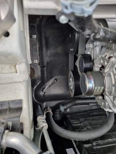

Was ist das für einen Flüssigkeit? Vorne rechts, auf der Plastik-Unterbodenverkleidung.
Es ist zwar gerade nass draußen - aber kann das von außen kommen?
Die darüber liegenden Schläuche fühlen sich alle trocken an, insbesondere an den Verbindungen.
Bild #210538574
Bild #210538575
Ist jetz etwas spät, aber Finger reintunken/riechen, ggf. von unten ranfassen, nich mit der Flosse an den Lüftern lang. Denke auch an Wasser, was reingesaugt wurde. Was hast rausgefunden?
