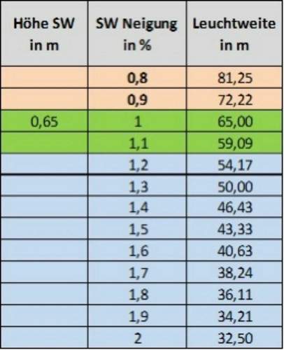

Wie stelle ich fest, ob die LEDs falsch eingestellt sind und was sage ich der Werkstatt? Gibt es Normwerte bzw Normbereiche für die Einstellung?
@ToniCorsaC schrieb am 22. Mai 2020 um 10:41:54 Uhr:
Die stellen ein Einstellgerät vor die Scheinwerfer und sehen dann, ob sie richtig eingestellt sind. Selber überprüfen wird schwierig, aber wenn es dir zu dunkel vorkommt würde ich es einfach mal überprüfen lassen. Die richtige Scheinwerfereinstellung wird auch bei der HU überprüft.
@ToniCorsaC - Du bist doch schon ewig hier im Forum unterwegs 🙂 ... wundert mich, dass dieses Thema und seine Lösung „spurlos“ an dir vorüber gegangen ist 😉
Zu Deiner Fragestellung:
1.) Wenn Du meinst, dass sie zu kurz leuchten, sind sie wahrscheinlich falsch eingestellt ... das ist der subjektive Aspekt
2.) der Normwert liegt bei 1 Grad Neigung - sprich bei 65cm Scheinwerferhöhe sollte er 65m weit strahlen. Das kann man anhand der Leitpfosten recht gut abschätzen (Abstand 50m)
Im Anhang mal wieder meine Tabelle, auf der man erkennen kann, welche Auswirkungen selbst eine leichte Falscheinstellung hat.
Auch bei mir waren sie ab Werk zu tief. Hat einige Diskussionen gekostet, doch seit dem sie korrigiert sind, möchte ich sie nicht mehr missen. Ein Vergleich zum Golf hinkt etwas, da dieser ein anderes Scheinwerferkonzept hat. Besser geht natürlich immer 😉

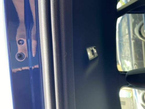

Mal ne Frage... ich muss gestehen, dass mir heute das erste Mal Löcher im Dachholm in den Einstiegen aufgefallen sind... also sowohl vorn als auch hinten...
Bei unserem Touran sind da kleine Stopfen drin... beim Polo nicht... ist das normal oder wurden die nur vergessen? Wie ist das bei euch?
Mit freundlichen Grüßen
06c93a1c-cde9-40ac-bf8a-647aa36dc472
Also wenn es vergessen wurde, dann bei mir auch. Vermute daher, dass es normal ist.
Das sind die Befestigungspunkte für den Dachträger.
Ok. Schon traurig...
Wenn es dir heute zum ersten Mal aufgefallen ist, wurde doch an der richten Stelle gespart... was ist denn daran traurig? 😁
Wenn es stört: Solche Stopfen sind doch in der Bucht oder bei Ama… für Cent-Beträge zu bekommen.
