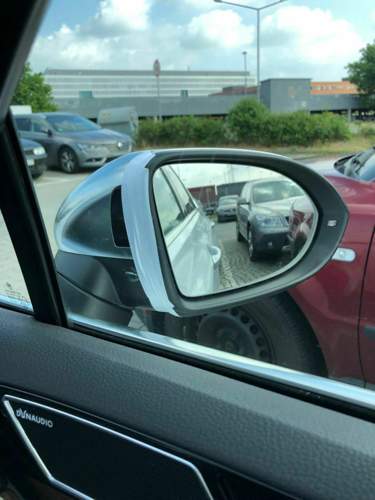

Jedenfalls ist zwischen Spiegel und Scheibe am Übergang zwischen dem lackiertem Spiegelgehäuse und dem schwarzem Einsatz ein kleiner Absatz...diesen mit Tape geglättet und das Geräusch war weg! Links und bei anderen Passat B8 ist es ganz glatt, bei meinem ist ein kleiner Absatz...aber wie gesagt nur rechts.
Ich habe gerade mal ein Bild gemacht...

Ja ich habe das pfeifen auch am b8 alltrack Passat 240ps (wegen meine silberne Spiegel). Findet genau ab 100kmh bis 120kmh statt.
Ich habe diese Stelle angeklebt. Jetzt ist es ruhig. Damit gehe ich demnächst zum Werkstatt. Gucken was die dazu sagen. Gruß

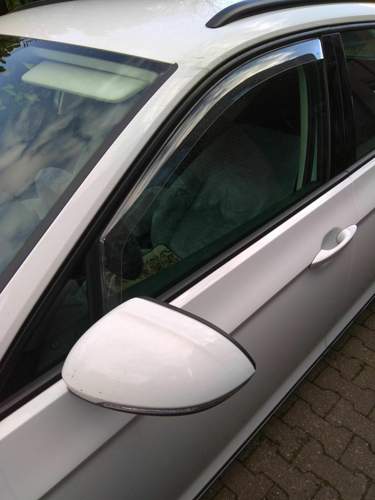

Hallo, hatte auch die Windgeräusche am Spiegel. Nachdem ich Windabweiser an den Fenstern angebracht habe, waren alle Geräusche als Nebeneffekt weg.
Wie kann ich mir diese Windabweiser vorstellen? Gibt es ein Foto dazu?
@Nebutzermane schrieb am 18. März 2019 um 12:16:03 Uhr:
Bitteschön
Ich habe die selbige Erfahrung wie der Vorredner gemacht.
Bei Windabweisern empfehle ich nur das Original von Climair.
Nicht die günstigeren Nachbauten aus Fernost.
Windabweiser
Vielen Dank für die Bilder. Jetzt kann ich mir etwas darunter vorstellen. So betrachtet haben die Geräusche nichts mit der Frontscheibe zu tun. Ich hätte die zuerst im Verdacht gehabt. Die Spiegel können es immer noch sein, weil der Raum zwischen Spiegel und Scheibe verändert wird, wodurch u.U. die Verwirbelungen nicht mehr entstehen.
