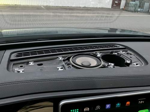

Hallo, hat jemand Probleme mit den Lautsprechern beim Abspielen von Musik, navi, Telefon? dass die Musik von der Mitte nach links usw. zu driften scheint... und knisternde Geräusche aus dem mittleren Armaturenbrettlautsprecher. irgendwelche Ideen?

Ich kann nur sagen, dass ich vorletzte Woche dieses große Update bekommen habe und seitdem habe ich diese Probleme nicht mehr gehabt. Fragt mich jetzt bitte nicht wie dieses Update heißt. Es hieß nur, dass jeder Passat deswegen in die Werkstatt muss um dieses Update aufspielen zu lassen. es soll wohl viele Steuergeräte betroffen haben

Wie schon gesagt, ist es bei mir nach diesem großen Update erledigt. Kam seit gut drei Wochen nicht mehr. Bei mir war es am schlimmsten bei MP3 von einem USB Stick.
Hab meinen B9 gerade zurück vom großen Update.
Leider ist das Problem schlimmer geworden. Vorher kein Knacken und nur bei MP3 merkliches Wandern des Tones.
Jetzt hab ich auch dieses Knacken und der Ton wandert auch beim Radio.
Gibt es eine spezielle TPI dafür? Mein Update lief wohl nicht sauber durch, es wurden Techniker dazu geholt und im 3. Anlauf konnte es wohl dann aufgespielt werden. Nicht das da immer noch was hängt? oder ist hier Hardwareaustausch nötig? Eigentlich hab ich das Update machen lassen um die möglichen Probleme vor der langen Urlaubsfahrt los zu werden, jetzt hab ich mindestens 1 extrem nerviges dazu bekommen. Würde das gerne irgendwie lösen.

Bei meinem ist nach dem großen Update das Problem leider sogar größer als vorher, da nun auch Radio davon betroffen ist (vorher nur MP3).
Ich hab aber die Werkstatt nochmal beauftragt, speziell nach dem Radio-Punkt zu forschen. Könnte natürlich auch ein Gerätefehler sein, es hört sich alles nach einem DSP-Problem an.

habe ein Update bekommen wegen Ausfall aller Assistenz-systeme.
Immer noch der gleiche Shit. Ich Fahre jeden tag 200-500km mit dem Koffer.
Es ist auch egal von welcher Quelle abgespielt wird. FM, DAB, CarPlay im Stillstand mit/ohne Motor, BlueT....
Ich habe jetzt einfach den CenterSpeake abgeklemmt/ausgesteckt.
Das finden die eh nicht.
Was für eine Wohltat.....
