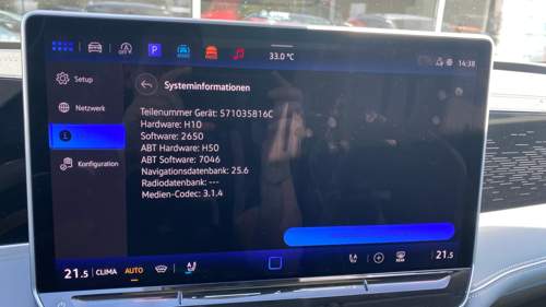

Hallo, hat jemand Probleme mit den Lautsprechern beim Abspielen von Musik, navi, Telefon? dass die Musik von der Mitte nach links usw. zu driften scheint... und knisternde Geräusche aus dem mittleren Armaturenbrettlautsprecher. irgendwelche Ideen?

Hab meinen jetzt wieder, nach 15 Tagen Werkstattaufenthalt😂 DCC Pro Dämpfer wurden auch gleich mitgemacht und eben das „große“ Update.
ich konnte das Wandern bzw Knacksen jetzt nichtmehr wahrnehmen, er spielt sauber Stereo, nach fast einem Jahr indem ich ihn jetzt habe.
Reifendruckkontrolle funktioniert jetzt auf einmal, auch der Travel Assist, die Menüs sind minimal anders angeordnet und im großen und ganzen fühlt sich das Auto jetzt irgendwie besser an. Er schaltet auch den Motor nichtmehr so oft sinnlos aus während der Fahrt ( 1.5 eTSI ).

Wie hieß das Update, das gemacht wurde? Hab die Hoffnung, dass es das gleiche ist, das demnächst bei unserem Passat gemacht wird😅
Hallo, ich kann dir/euch nur sagen, dass mein Haufen 15 Tage in der Werkstatt war, sie immer wieder Probleme hatten das Auto upzudaten. Ich bin normaler End-User der einfach nur will, dass ich einsteige und alles funktioniert. Welches Update hier jetzt genau gemacht wurde, das kann ich dir nicht beantworten. Der Servicemensch sprach von einem großen Verbundupdate. Den Screenshot vom Infotainment habe ich ja geschickt. Mehr kann ich leider auch nicht beisteuern. Es war die Rede, dass sehr viele Steuergeräte eine neue Software bekommen haben. Ich bilde mir auch ein, dass die Auflösung im Display wo Tacho etc angezeigt werden, jetzt höher/besser ist. Ist nicht mehr so pixelig. Achja, ich habe einen sehr frühen Passat B9 aus Februar 2024 - Stereo spielt nach diesem Update bis heute sauber und das Knacksen aus dem Center Speaker ist bei mir nicht mehr aufgetreten.

Danke dir für die Infos! Insbesondere auch für den Hinweis bezüglich des Screenshots - in der Tat fehlt mir da scheinbar das Update, die Hoffnung ist groß!
