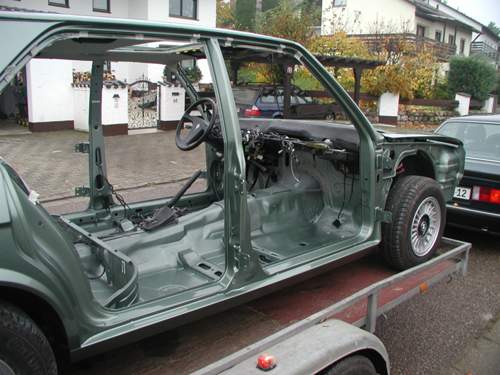

E28 ohne Teermatten

Porno Käfer?
Nicht mal eine schlechte Idee.
Sieht man doch exakt, ob er dicht ist und wenn nicht, wo's reinläuft.
Und ein paar Kratzer im Lack sind bei weitem nicht so schlimm wie Staunässe unter einer Matte.
Und wenn's richtig Porno sein soll... guck mal unten... Riffelblech auf Gummidistanzen. Dann kannst du auch mal mit dem Gartenschlauch saubermachen. Allerdings nur mit Lenzpumpe... oder Ablauföffnungen.
Riffelblech
Auf dem Bild ist ja nicht nur das Bodenblech nackt, sondern alles entkleidet.
Einfach schön. :)
