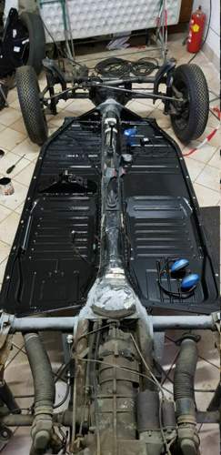

Was habt/hattet ihr für eure Bodenisolation genommen? Also direkt auf dem Bodenblech und unter dem Teppich. Hab mir eine sogenannte "Dampfsperre" gekauft, die normalerweise unter Parkett/Laminatböden gerollt wird. Wäre das die richtige Folie?

Hast du schon probiert ohne Matten zu fahren? Ordentlich versiegeln und lackieren sollte man das Bodenblech sowieso und wenn du nicht gerade ein PS-Monster im Heck hast, muss dich das "Dröhnen" nicht unbedingt stören. Mir ist es zb. mit 34PS nicht zu laut. Das ist ein persönliches Empfinden und wenns doch zu viel ist, kannst du immer noch Alubutyl reinkleben.

ich hab derzeit einen kratzfesten schutzlack drauf der sehr gut ist. wollte darüber das alubutyl kleben und dann den teppich drauf.

@Vari-Mann schrieb am 2. Januar 2019 um 20:00:08 Uhr:
Die machen genau was man nicht sollte.
Deren Streifen liegen dicht an dicht,da kann keine Feuctigkeit weg wenn sie mal drunter ist. Ausserdem liegt sie in den Sicken voll eingedrückt in der Kontur.
Wie soll das ablüften ?
5-10cm frei lassen zwischen den Streifen. In längsrichtung verkleben und die Rundungen der Sicken frei lassen,so das da unterlüftet wird.
Vari-Mann
sorry dass ich zu blöd bin um das zu verstehen aber meinst du ich soll das alubutyl so kleben, dass es über die besagten Sicken "drüberhängt" also nicht anliegt?
Vari-Mann
Ja,so meinte ich das.
Und dann auch nicht vollflächig,sonst unterlüftet das ja nicht.
Vari

@Vari-Mann also am Besten einfach nur den Teppich auf den Boden? Wenn ja, ankleben mit sprühkleber oder wie macht ihr das?

Sprühkleber? Nein.
Beim Käfer ist wichtig, die Matten in einem Nässefall schnell und simpel rauszukriegen.
Somit nicht flächendeckend kleben. Schon garnicht mit Sprühkleber... das greift auch die Lackierung an, nicht alle Farben sind nitrofest.
Doppelklebeband genügt. Simpel, schnell ... scheisse bei der Reparatur. Üble Sauerei wenn's runter muss...
Noch besser : Klettband.
Vermeide alles, was Wasser saugt und speichert. Vermeide auch alles, was Kondens sammelt oder erzeugt. Am besten kommt eine gute Lackierung, Dickschicht, von unten Steinschlagschutz als schwarzer Dickschichtlack aus Urethan (gibt's im Spray...). Von innen auch NoiseEx aus dem Boxenbau, wird mit der Maurerkelle verarbeitet... WasserEpoxyDickstoffMasse.
Alles, was unterwandert wird, wird rosten.
Wenn du dir Bolzen setzen kannst: der 1600i befestigt seine Matten mit je 3-4 Grobgewindebolzen und einem Plastikknubbel. Das ist ebenfalls sehr pflegeleicht... Knubbel abschrauben, Matten raus... fettich.
Allerdings sind die Matten unter dem Gummiboden aus bestens saugendem Vlies. Das sollte man niemals bei Feuchte einsetzen ... der 1600i ist da kein gutes Vorbild.

Habe am Boden einen Steinschlag Schutzlack von Hammerit! (Anhang? Der ist super. Dann werd ich das mit Klettband machen!
Danke!!
Red hat es ja schon erklärt.
Dopppelseitiges ist da am besten,hab ich auch damit gemacht. Klett ist recht hoch an den Stellen wo es dann klettet und dazwischen dann hohl.
Direkt am Boden geht auch.
Ich hab da wie gesagt Dämmaterialien verklebt und dann darauf erst das Doppelseitige.
Vari
