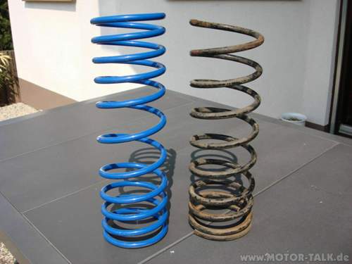

P.S.
das Bild zeigt Serie und Kerscher blau. Sind in etwa gleich hoch, es ist sogar die blaue etwas höher. Nur die Progression ist anders.
Kerscher-feder
Moin, erst mal danke für eure Bemühungen und Darstellungen!!! Ich führe meine Arbeiten noch mal ein wenig mehr aus,vielleicht taucht dann etwas auf ,wo da der Haken liegt.Anscheinend geht es nicht nur mir so. Also, Federbein kompl.raus, alles auseinander,Öldruckdämpfer Serie-neu- in die ungekürzte Federbeinhülse rein, also original. Feststellkappe für Dämpfer auf Hülse verschraubt, Kerscherfeder gespannt,Staubkappe,Anschlagpuffer und oberer Federteller rauf.Sicherungsmutter und fertig,alles wie im original,nix vergessen o.ä. .Federbein rein,Vorderwagen ca. 3,5 cm tiefer und alles gut.Nur,das die Federn ziemlich gestaucht sind und es Kein Federweg gibt ! Ich habe meinen Käfer hinten noch nicht tiefer gelegt,das wollte ich dann später,also bald machen. Lt. Kerscher ABE sollen hinten die Drehstäbe um je einen Zacken verdreht werden und ebenfalls 5 cm tiefer kommen. Ist diese Massnahme für die Vorderachse erforderlich? Ich kann momentan keinen Fehler beim Zusamenbauen entdecken,es sei denn, es müssen die Federbeinhülsen gekürzt werden und Konis rein.Aber die Aussage von Kerscher war, das es auch o.Probleme mit den Seriendämpfern o. Umbau geht. Hm...,na ja,vielleicht hat ja noch jemand ne Idee.
Danke im vorraus...
Grüsse aus SH,Kai.

Die richtigen Dämpfer sind das schon, passen in der Länge genau rein. Habe gestern mit Kerscher gesprochen, die meinten, das sei nicht ungewöhlinch mit Seriendämpfern wenn man das Federbeinrohr nicht kürzen möchte.In solchen Fällen, ist es erforderlich, den Gummi-Anschlagpuffer um 4 cm von unten zu kürzen und dann passt das wieder. Siehe unteres Bild.
Ich werde das,wenn das Wetter irgendwann mal besser wird, diese Massnahme mal durchführen und werde dann berichten.
Grüsse,Kai
