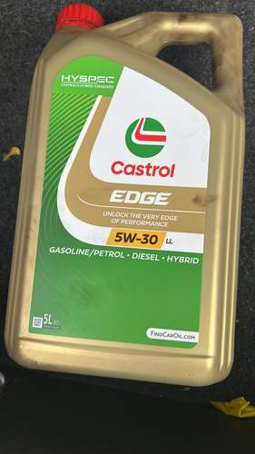

Mein Kollege hat in meinem Auto Öl mit Filter gewechselt.
Castrol Edge 5W-30LL - habe ich im Autoteilehandel gekauft (auf Empfehlung des Kollegen).

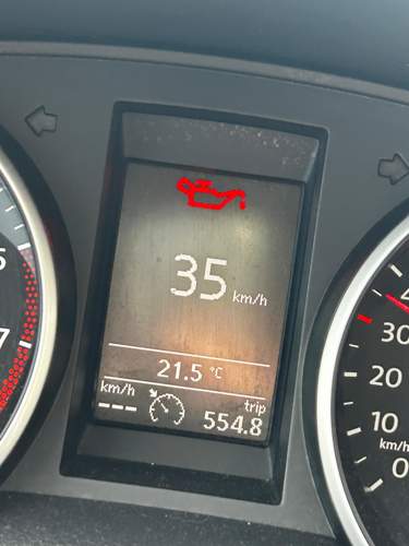

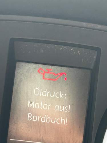

Nach dem Ölwechsel kam die Meldung „Öldruck: Motor aus! Bordbuch!“ was kann das sein? Falsches Öl, Filter oder etwas anderes?

Welcher Motor? Welcher Filter - wie soll man denn so beurteilen ob das zusammenpasst? :-) Check mal den korrekten Einbau des Filters, inbesondere ob evtl. eine alte Dichtung nicht rausgenommen wurde. Sehr kurz (wenige Sekunden) kann die Meldung evtl. kommen bis sich das System wieder mit Öl gefüllt hat.
Schon mal den Ölstand überprüft?? Schraube oder Filter nicht richtig fest und eventuell Öl verloren?
Zustand überprüft
Hat mit dem ÖL Wechsel nichts zutun es sei denn du hast zu wenig ÖL drin. Die Öldruckpumpe oder Sensor ist hin, nicht weiter fahren ansonsten brauchst du einen neuen Motor. Lese den Fehlerspeicher aus
Wie oben schon geschrieben, prüfe als erstes den Öl-Filter. Wäre nicht der erste, der die alte Dichtung versehentlich drin gelassen hätte und die zweite drauf geschraubt hat.
Bei uns war mal der Olfilter ansich kaputt.
