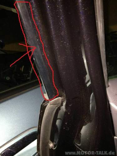

Meine Fahrertür quietscht im linken oberen Bereich oberhalb der Ambientebeleuchtung. Nicht im Scheibenbereich. Klingt wie Styropor. Die Scheibengummis sind es definitiv nicht. Hat das noch jemand?

@syccon schrieb am 13. November 2014 um 09:45:06 Uhr:
DITO!!! Und nur ganz leise?! Ich dachte schon immer ich bilde mir das ein...!
An der Fahrertür habe ich auch als einzigen geräuschmäßigen Mangel ein leichtes Knarzen festgestellt auf schlechten Straßen.

@Mirko1986 schrieb am 13. November 2014 um 11:17:16 Uhr:
Das Quietschen kommt von der schwarzen Plastikblende an der Tür. Die ist locker. An der Beifahrertür ist sie fest.
