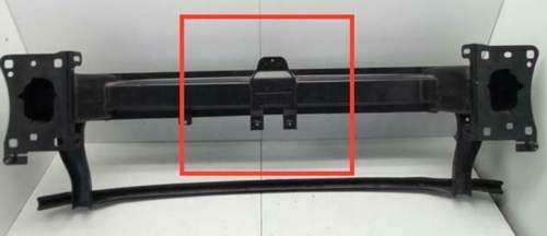

Nochmal zum Aufprallträger. Ich habe die Teilenummer von meinem Aufprallträger und einem anderen Gtd (der das Acc ab Werk hat) verglichen und die Teilenummern sind genau gleich. Die Nummer ändert sich auch nicht.
Das heißt für mich eigentlich, ich brauche keinen anderen?!
Der Aufprallträger muss vorne unten die Lasche haben wo der Sensor mit 2 Schrauben befestigt wird. Muss durch den unteren Grill zu sehen sein.
2513178-jpg
Werde ich morgen prüfen. Danke
Ist leider kaum zu sehen, durch das Wabengitter..
Hast du nicht
