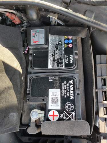

Hallo liebe Motor talkler,
ich habe seit einiger Zeit Probleme mit meinem Golf.
Steht er ein paar Tage und ich starte ihn das erste mal rödelt er einige Sekunden eh er endlich anspringt. Einige Fehlermeldungen erscheinen gehen nach dem Start aber weg. Starte ich danach das Auto oder später nochmal ist alles normal und er geht sofort an.
Ausgelesen habe ich ihn aber es sind keine Fehler hinterlegt. Ich hoffe jemand kann mir ein paar Tipps geben oder hat villeicht eine Idee was es sein könnte.
Vielen Dank und viele Grüße

Ich habe heute die neue Batterie eingebaut, startet wieder gut. Fehlermeldung sind auch keine mehr da wenn ich starte.
Vielen Dank an alle.

Mein 2.0 TDI mit 184PS orgelt ganz sporadisch auch 4-6 mal bis er anspringt ( 1 Mal hat er glaub 10 Mal georgelt).
Ich hab allerdings keine Fehler im Cockpit noch im Fehlerspeicher.
Ich kann es nicht reproduzieren, das einzige was mir aufgefallen ist, es war nachts immer unter 0 Grad als es passierte.
Es passiert manchmal tagelang gar nicht und dann 1 Mal zb.
Zudem ist mir aufgefallen das Start Stop sehr oft wegen "Fahrzeugenergiebedarf hoch" nicht geht.
EZ 2017, 118tkm, erste Batterie
Was heißt "10 mal georgelt"? Sicher mehr als 10 Umdrehungen. 10 sek. lang? Oder 10x hintereinander kurz probiert
Man müsste ja hören, ober der Anlasser zügig durchdreht oder nicht. Zieht er nicht zügig durch, wäre bei dem Alter schon mal eine neue Batterie fällig. Wenn er aber 10x kräftig orgeln mit gutem Durchzug durchhält, ist die Batterie noch bestens und der Fehler ist motorseitig zu suchen. Aber da kann man aktuell keine Ferndiagnose machen. Beschreib erst mal den Fehler ordentlich!

@yellwork: Das ehe ich grundlegend anders. Wenn der TE oben korrekt berichtet hat, dann startet sein Motor bis zu 10 Anlassvorgänge durch ohne anzuspringen. Das schafft keine schwache Batterie.
Für den Fall, dass er nicht in der Lage ist das Problem sauber zu beschreiben, habe ich ihm ja auch geraten die Batterie auszutauschen. Sollte er jedoch korrekt beschrieben haben, wäre es ein Unfug auf Verdacht eine noch gute Batterie zu ersetzen.
Man sollte schon etwas denken, bevor man sinnlos tauscht.

10 mal georgelt heißt bei mir 10 mal gedreht, Durchzug ist schwer zu sagen es klingt nicht so als würde er wirklich absterben. Zudem wenn ich ihn danach direkt ausmachen und nochmal starte springt er wie gewohnt an, was auch nicht wirklich für eine schwache Batterie spricht.
Batterie hab ich mal "testen" lassen und laut Batterietester ist die SoC bei 100%, was aber nicht zu dem passt das die Anzeige "Fahrzeugenergiebedarf hoch" zeigt.
Lichtmaschine ist auch i.O. denn bei laufendem Motor liegt genug Spannung an.(14,XV)
Injektorwerte liegen alle im normalen Bereich (0.0X-0.2X Abweichung) und die Glühkerzen werfen auch keinen Fehler.
Eigentlich kann es nur die Batterie sein. Ich hab auch mal von "verstopften" Nockenwellenverstellventilen gelesen, aber dann würde ein Fehler abgelegt werden das die Steuerzeiten der Nockenwelle nicht passen.
PS: bei ausgeschaltetem Motor und licht an mit Tester dran hat die Batterie nur 11,9V angezeigt (OBD)

ok, aber 10x gedreht...? Hast du mitgezählt? Nach 10x drehen, springt kaum ein Motor an.
Ein Diesel benötigt eine Startdrehzahl von 80-200 Umdrehungen/Min. Selbst bei 80 Umdrehungen/Min. hast du für 10 Umdrehungen dann 0,75 sek. Zeit, das ist sehr sehr wenig.
Beim Batterietest ist nicht der SoC (State of Charge) sondern der SoH (State of Health) wichtig
Auch die anderen Dinge, die du geprüft hast, sind motorseitig typisch aber bei dir offensichtlich alle ok.
Ich gehe mal davon aus, dass du nicht mitgezählt hast bei den Umdrehungen und der Beschreibung nach kann es dann schon die Batterie sein.
Wie ganz anfangs erwähnt: wenn er nicht gleich anspringt, hört man eigentlich mit wie viel Power er dreht.
Ich würde bei dem Alter auch Richtung Batterie tendieren. Falls du die Möglichkeit hast, einmal über Nacht nachladen und dann sollte zumindest ein besserer Start drin sein.
Wenn die Glühkerzen taco sind, bleibt quasi nix anderes übrig. Der Sensor wäre zwar noch zu überlegen, da ja bei defekten Kurbelwellensensor mit dem Nockenwellensensor nach ein paar Umdrehungen semiblind gestartet wird, aber dann wäre der Fehlerspeicher voll und der Motor läuft nicht ganz optimal. Bei seltsamen Messwerten vom Sensor beim Startvorgang würde ich auch zuerst mal die Spannungsversorgung (Batterie) ausschließen.
