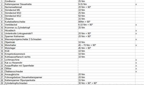

Kompressionstest hat Traumwerte geliefert, alle drei oberhalb von 16 bar. Ich gehe jetzt von einer defekten Ventilschaftdichtung aus und starte das volle Programm inklusive Steuerkette. Dazu habe ich noch ein paar kleine Fragen.
Die Schraube der Kurbelwellenriemenscheibe ist eine Vielzahn 18 oder?
Hat jemand von euch die Anzugsreihenfolge des Stirndeckels?
Ich meine mich zu erinnern, dass es irgendwo bei der Demontage ein Linksgewinde gab. An einer der Umlenkrollen?
Gibt es irgendwo eine komplette Übersicht aller erforderlichen Drehmomente, gerne auch käuflich zu erwerben. Will es mir nur ersparen erstmal 3 Reperaturleitfäden zu kaufen um festzustellen, dass in diesen die benötigten Werte nicht drinstehen.
Inbesondere Umlenkrolle, Spannarm, Generator und die drei Schrauben vom Wasserpumpenrad fehlen mir noch.
Und noch eine allgemeine Frage, ich habe hier ein Fett PM-600, Link zu Spezifikationen, spricht etwas dagegen die O-Ringe und Gummidichtungen damit dünn einzureiben?
Das sind die Drehmomente die ich bis jetzt habe, X bedeutet unterschiedliche Angaben oder noch keine gefunden/gesucht.
https://img.motor-talk.de/KTQhNzUcrKwudFpw.10.jpg
MfG
Anzugsdrehmomente
@Suleli schrieb am 10. Mai 2023 um 21:43:16 Uhr:
Befestigungsschrauben des Steuergehäuses über Kreuz gleichmäßig festziehen.
Siehe Anhang
Befestigungsschrauben der Riemenscheibe der Kühlmittelpumpe mit 20 Nm anziehen.
Befestigungsschrauben der Lichtmaschine mit 25 Nm anziehen.
Super @Arnimon, vielen Dank. Beim Stirndeckel mit den drei großen Schrauben starten und dann die kleinen Schrauben kreuzweise außenrum?
Von der Mitte nach aussen würde ich vorgehen.
Im ELSA stand es nur so wie oben zu lesen.
