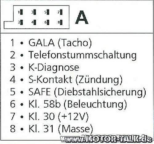

Das blau/weiße Kabel aus dem schwarzen 8-fach Stecker des Radio-Kabelsatzes (Nr.13 auf Seite 30DE der Anleitung) bitte auspinnen oder einfach auf der halben Länge durchkneifen und das radioseitige Ende mit dem blauen Kabel des Phantomspeiseadapters verbinden.
Das andere im Stecker verbliebene Stück isolieren und beiseite binden. Das Radio darf keine Verbindung mit dem entsprechenden Kabel vom fahrzeugseitigen schwarzen 8-fach Stecker (dort Pin 5) haben (Wichtig!!).
warum ist das so wichtig ?
Dachte einfach einen Stromdieb drauf klemmen und fertig ?
Weil Pin 5 bei VW Dauerplus führt (SAFE - Diebstahlschutz) und könnte dem Radio auf seinem Antenna-Remote-Ausgang schaden. Zusätzlich würde der Antennenverstärker damit permanent 300 mA Strom ziehen.

Pin13 (blau/weiß für Steuerung der Motorantenne) per Stromdieb anzapfen oder muss es zwingend durchtrennt
werden ?
Weil ich nämlich nicht verstehe was mit dem Pin5 (Fahrzeugseitig) so wichtig ist ? Oder ist das Pin5 (Fahrzeugseitig) wo vom Radio das blau/weiße Remote Kabel draufgeht ?
Also Radio Pin13 geht auf Fahrzeug Pin5 und deshalb muss es durchtrennt werden ?
Hoffe ich habe das richtig verstanden!?!?
Genau so ist es. Es ist auch sehr ungewöhnlich, dass Sony die Kontakte des schwarzen ISO-Steckers A nicht mit 1 - 8 sondern einfach nach den Kontakten 1 - 8 des braunen ISO-Steckers B weiter fortlaufend mit 9 - 16 bezeichnet.
Dann würde nämlich Pin13 auch Pin5 heißen und die Sache wäre viel klarer.

Pin 5 ist bei neueren VW-Modellen mit einer weiteren Dauerstromversorgung beschaltet. Wird bei Nachrüst-Radios diese Verbindung nicht gekappt, hat man nicht lange Freude an dem neuen Gerät!
http://www.motor-talk.de/.../Attachment.html?attachmentId=675569
Radio-vw-iso-steckerbelegung
Also das blau/weiße Kabel durchtrennen und vom Radio kommend an das Phantom-Kabel anklemmen ?
Dann ist es fertig ? Korrekt?
