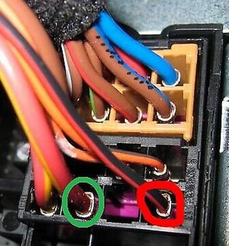

habe einen VW Fox 5Z 1.2 und möchte ein Pioneer "DEH-1900UB"-Radio einbauen.
Dazu habe ich das funktionierende Blaupunkt-Radio ausgebaut. Wenn ich nun das Pioneer-Radio mit dem zugehörigen Adapter einbaue, geht das Radio nichtmals an. Es gibt nur 2 Steckverbindungen + 1 Radioverbindung, und beides kann man "theoretisch" nicht falsch verbinden, da es mechanisch nicht geht - die Stecker passen jeweils nur einmal.
Aber wie gesagt, es kommt dennoch nichtmals Strom aufs Radio, auch nicht wenns Auto an ist. Rotes + Schwarzes Kabel tauschen hat auch nichts gebracht.
Jemand eine Ahung, wie man das beheben kann?

Doch das könnte ein CanBus Adapter sein... Steht wahrscheinlich unter dem Klebeband. Serienmäßig müsste der Fox Quadlockstecker haben. Der Grüngelbe ist für FSE, CD-Wechsler oder sowas. Die Steckerleiste unter dem Lenkrad ist der Sicherungskasten. Gibt es bei den Sicherungen den S-kontakt noch? Bei meinem alten Golf ging das Radio mal nicht, weil die Sicherung geflogen ist.
Ansonsten mal messen ob überhaupt Spannung fürs Radio anliegt und dann gucken ob das Zündungssignal anliegt. Wenn beides da ist liegts wohl am Radio selber

Wenn an Pin 4 +7 keine Spannung anliegt, musst Du dich mit einem Multimeter auf die Suche nach der Ursache für die Stromlosigkeit machen, angefangen am Quadlock-Stecker vom Anschluss des ehemaligen Original VW-Radios. Oder hat dein Fox eine andere Steckerform? (Foto fehlt) Ich denke doch, dass der Wagen mal mit einem Radio vom Band gelaufen ist. Falls es ein Quadlock-Stecker ist, müsste dort an Pin 15 (grüner Kreis) zumindest Dauerplus zur Verfügung stehen.
