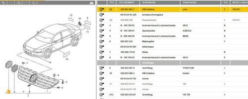

Liebe Kollegen Phaetonfahrer,
mich deucht, dass das VW-Emblem meines zukünftigen Phaeton etwas 'angebatschelt ist, leicht milchig o.ä.
Wie verhält es sich bei einem Austausch, ist das ohne Weiteres möglich, oder muss das grosse Besteck rausgeholt werden, er hat ein Abstandsradar...

Schrauben oben am Frontträger ab, Kühlergrill nach oben und vorne abziehen, Logo ausclipsen, neues reinstecken. Fertig.

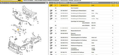

...und natürlich die roten/orangenen "Euter" am Wasserkasten unten abziehen und Wasserkasten von oben inspizieren...
Bildtafel Suchwort: Wasserkasten
Unbenannt
@keksemann schrieb am 7. März 2020 um 13:08:26 Uhr:
Vielen Dank,
also ist der Griebel (Euter) bei meinem Langen auch verbaut und muss raus...
Habe mir Fädeldraht bestellt, ob ich das Ding von oben, durch den Ablauf des Wasserkastens weggedrückt bekomme, oder sind da noch "Wegerechte" von Leitungen etc., die beschädigt werden könnten?
Das Teil No. 7 in der Explosionszeichnung.
Den rot/orangenen Griebel aus Gummi sollte man wohl besser komplett entfernen durch die kleinen Öffnungen der beiden Nippel staut sich im Zweifel das Wasser, was dann im Supergau in den Fussraum zurückdrückt...
Überlege gerade, dass ich den Händler bitten werde, meinen Langen auf der Hebebühne aufzubocken, da kann ich das Ding abziehen, bevor ich losfahre...
Was meint ihr?

Wenn Du dir ein neues VW Emblem zulegst, achte darauf das Richtige zu kaufen.
Denn es gibt ein 'durchbrochenes' für Phaetons ohne ACC und eins, dass 'zu' ist für Phaetons mit ACC.
@MKK-XX schrieb am 7. März 2020 um 15:11:29 Uhr:
Danke dir für den Hinweis.
